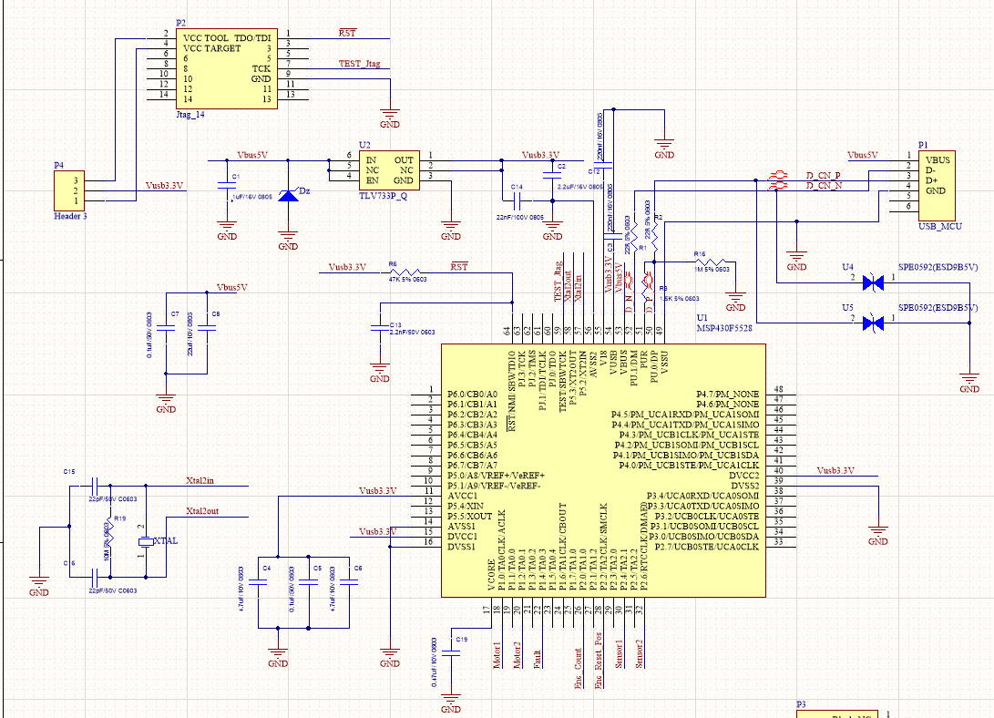

配置 内部 LDO 输出电压时出现问题。 我想为电路板使用内部 LDO 输出。
我将 USB_USE_INTERNAL_3V3LDO 置 位为 true。
但它无法正常工作、USB 接口无法检测到。
当我将 VUSB 引脚连接到为3V3供电时、它可以工作。
请帮我解释一下。

    您是否测量了 DVCC 上的电压?
    电流是否超过数据表中内部 LDO 的最大电流限制12mA?
    您好、Gary、
    我测量 DVCC = 3V3。
     VUSB 引脚、内部 LDO 输出也是3V3。 这意味着内部 LDO 处于活动状态。
    Huy Huynh
    您是否将内部 LDO 输出3V3用于其他器件? 还是仅用于 MSP430?
    我只用于 MSP430、但 USB 接口不起作用。
    当我设置 USB_use_internal_3V3LDO 时为 false。 它将输出3V3。

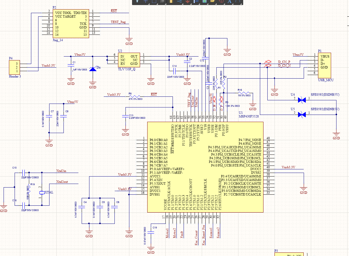

    我再次更新原理图。
    DVCC 由 外部 LDO 供电。
    USB 接口仅在我使用3V3电压连接 VUSB 引脚时检测。

    你(们)好
    如果您希望 VUSB 为 MSP430供电、则需要将 VUSB 引脚连接到 DVCC 和 AVCC 外部。 我们在那里没有内部连接。
    请注意 VUSB 的电流限制。

    你(们)好
       在调试模式下、您能帮我检查寄存器 USBPWRCTL 中是否设置了 SLDOEN 和 VUSBEN 吗?
    这似乎是系统 Vusb3.3V 设置太慢了。  加电时、您能否捕获 Vusb3.3和 Vbus5V 波形?
    您好、Gary、
    我找到 原因、外部 LD 问题、TLV733P。 它仅输出1V。
