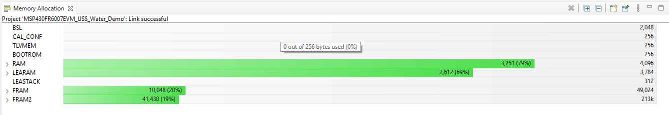

我已将 Free MODBUS 库与 Water Demo 集成、但它给出以下错误
"./lnk_msp430fr6047.cmd"、第250行:错误#10099-D:程序将无法装入可用内存。 对齐方式运行对齐方式对".data"大小为0x3c8的放置失败。 可用存储器范围:
RAM 大小:0x1000未使用:0x1ab 最大空洞:0x1ab
错误#10010:链接期间遇到错误;未构建"MSP430FR6047EVM_USS_Water Demo.out"
如果我将   lnk_msp430fr6047.cmd Filr 中的-stack 0x0400减少到0x0100、则会编译代码。 我们如何增加 RAM 段、以便即使使用0x400堆栈大小也能编译代码。

    您好 Suhas、
    您能否提供当前内存使用情况的屏幕截图?  您可以在 CCS 中从 View->Memory Allocation 执行此操作。  它应该与下图类似。  这将让您了解当前的位置以及如何将其存储在内存中。  您将需要减小 RAM 中的缓冲区大小以腾出空间、或将其中的一些空间声明到 FRAM 存储器中。

    您好、Suhas、
    在 lnk_msp430fr6047.cmd 中、您可以将.data 更改为使用 FRAM 而不是 RAM、因为您有足够的 FRAM 可用。  请参阅下面的代码更改。

    #ifdef __USS_RUN_ALG_FROM _RAM__
    .bss :{}> RAM | FRAM /*全局和静态变量 *
    .data :{}> RAM | FRAM /*全局和静态变量 *
    .TI.noinit:{}> RAM | FRAM /*用于#pragma noinit *
    其他
    .bss :{}> RAM /*全局和静态变量 *
    .TI.noinit:{}>RAM /*用于#pragma noinit *
    #endif
