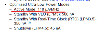

    在哪种情况下、结果显示1MHz 使用的能量比16MHz 多得多? 我不认为以1MHz 运行的 CPU 会比以16MHz 运行的 CPU 同时消耗更多的功率。 原因是在16MHz 时、电压的切换速度将比1MHz 快16倍。 这就是我们使用 uA/MHz 来描述功耗的原因。

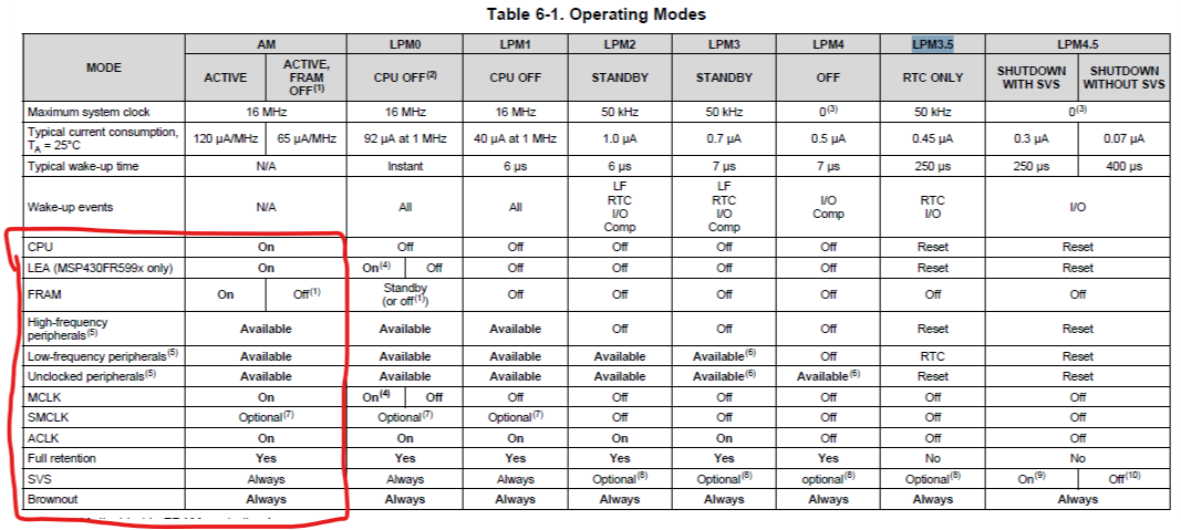

    哦、我明白了。
    那么、我的问题是、
    那么、我如何关闭除 CPU 之外的所有外设? 有可能吗? 有哪些组件?
    请参阅此图片。 即使您关闭 UART、I2C 和 ADC 等常规外设、您仍有无法关闭的功能。
    非常感谢。  考虑到这一点、我将再次进行实验。
