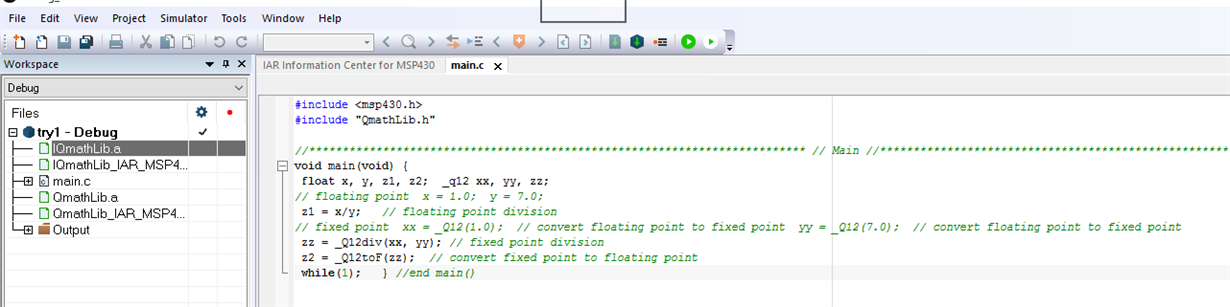

我使用 IAR 来仿真 MSP430FR6989中 QmathLib 的一些函数。 我面临的问题是将库链接到编译器。 以下是我的源代码:
#include
#include "QmathLib.h"
//********* //主页//*********
void main (void){
float x、y、z1、z2;_Q12 xx、 YY、zz;
//浮点 x = 1.0;y = 7.0;
Z1 = x/y;//浮点除法
//定点 xx =_Q12 (1.0);//将浮点转换为定点 yy =_Q12 (7.0);//将浮点转换为定点
zz =_Q12div (xx、yy); //定点除法
Z2 =_Q12toF (zz);//将定点转换为浮点
while (1);
}//结束 main ()
每当我尝试运行它时、它都会抛出以下错误:
ERROR[E46]:未定义 main 中引用的外部"_Q12div"
ERROR[E46]:未定义 main 中引用的外部"_Q12toF"
这两个函数都在 QmathLib.h 中定义、但它仍然无法识别。 请就这一问题提供必要的指导。
    您需要将对应的.lib 库文件添加到 IAR 项目中。
    请遵循 MSP IQMath 用户指南中的指导

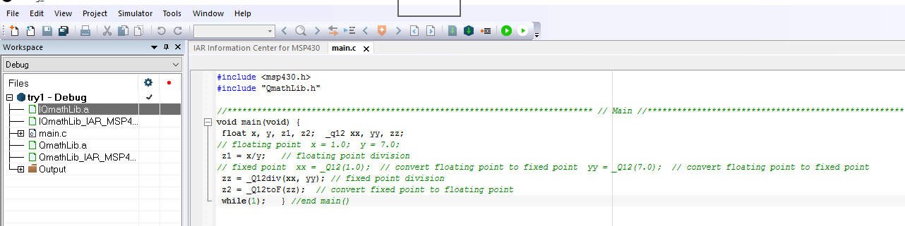

    正如您提到的、我尝试将库添加到项目中。 但是、当我这么做时、我收到了如下错误:
    "不是有效的 UBROF 文件。" 先前的错误也会出现。 有关详细信息、请参阅随附的图像。

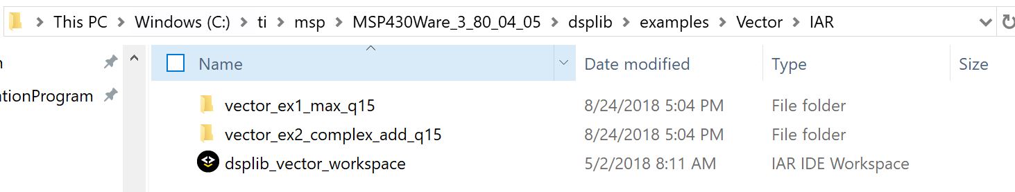

    您可以从 MSP430Ware 中的 DSPLIB 示例项目开始。
    请下载 MSP430Ware 并查找示例。
