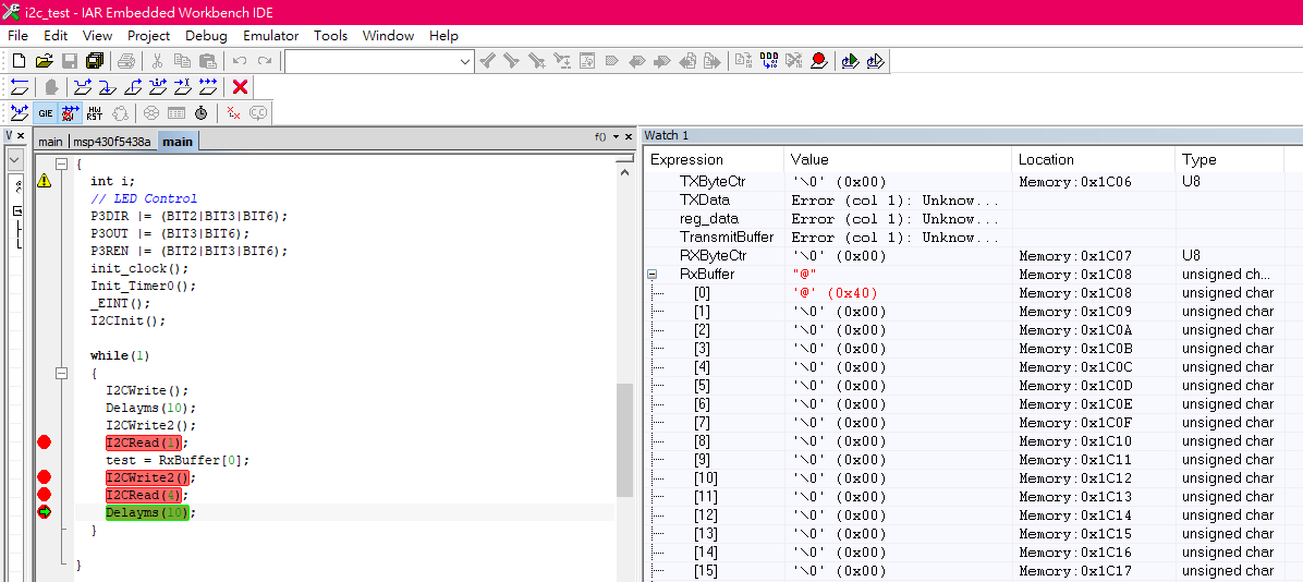

大家好、我已经在 MSP4305438A 中尝试了 I2C 的基本通信。
我使用的晶体为29.5MHz。
我的目标是达到 Adafruit MPRLS 压力传感器并获取压力数据。
在上一篇文章中、我最终可以将数据发送到传感器。 我使用示波器检查信号、它可以完美地显示 SCL/SDA。
我检查 了传感器的文档、它说如果我想读取数据、步骤是:(不确定我是否误解了这一点)
发送0x30、0xAA、0x00、0x00
2.发送0x31并从从从器件读取1个字节
3.发送0x31并从从从器件读取4个字节
如下图所示(此传感器的地址为0x18):
现在、我想首先读取状态字节以检查 I2CRead 函数是否正常工作。
但是、如果我尝试从传感器读取数据。 它在 I2CRead 函数中停止、无法读取任何内容。
最糟糕的是:调用 I2CRead 函数后、无法再通过 I2C 发送数据。
如果我想让我的器件再次工作、我必须将其复位(和调试器)并删除 I2CRead 函数。
以下是我的代码:

    I2C_Write 设置 UCTR、但 I2C_Read 不清除它。 (它会卡住、因为这会使它成为主发送器、而主发送器永远不会看到 RXIFG。)
    在设置 STT 之前的一段时间内、将此值添加到 I2C_Read 中:
    > UCB1CTL1 &=~UCTR;   //主接收器

    非常感谢您的帮助。 添加  UCB1CTL1 &=~UCTR 后、我可以成功读取数据。
    但是、我尝试像这样重写我的代码、但它有一些问题...

    在这种情况    下、变量 test 将始终为0x60、数组数据将始终为0x60、0x40、0x40、0x40、0x40、不会改变。
    我不确定我是否误解了数据表上的内容。
    提前感谢您。
    Michelle

    您的 I2C_Read 和 I2C_WRITE 函数仅支持1字节(不包括 SLA)事务(即每个调用都会创建一个新事务)。 根据 MPR 数据表表表表15、MPR 传感器需要3字节写入事务和4字节读取事务。
    60-60-60-40-40-40序列是读取状态寄存器[参考表14] 5次[如表15步骤2]的结果。 前两个指示繁忙、其余仅"通电"。 由于没有事务读取其他3个字节[表15步骤3]、因此您不会获取数据。
    我建议您仔细阅读上面提到的 JD 示例、看看它是如何进行多字节事务的。

    再次查看 i2c_standard_master、它似乎遵循大多数 I2C 器件使用的"寄存器"模型、而 MPR 不是这样。 您可以更好地将 msp430x54xA_uscib0_i2c_08.c 和_10.c 组合在一起、这样可以执行简单的读取和写入操作。 您的 I2C 器件地址(I2CSA)为0x18。
    http://dev.ti.com/tirex/explore/node?node=AJVzsnQtq6Z.R.GWKeoUfg__IOGqZri__LATEST
    http://dev.ti.com/tirex/explore/node?node=AEr-n1WlVkjcSFJzHJwUOQ__IOGqZri__LATEST
    尊敬的 Bruce McKenney:
    感谢您的建议。 我已经尝试将您提到的两个示例代码组合在一起。 但是、与之前的帖子一样、它始终可以读取状态数据0x40的1个字节...
    以下是我的最新代码和调试过程的屏幕截图:

    我为 I2CWrite 编写两个函数、以轻松实现不同的命令写入过程。 I2CRead 从传感器读取多个字节。
    I2CWrite -向 MPRLS 传感器发送0x30、0xAA、0x00、0x00
    -I2CWrite2 - 向 MPRLS 传感器发送0x31
    -I2CRead -可以传递从 MPRLS 传感器读取 cnt 字节的参数。 所有读取数据都将存储在 RxBuffer 中
    设置一些断点后,我注意到,即使我尝试通过调用 I2CRead ()来读取4个字节,也只能读取第一个字节:
    调用 I2CRead (1)从传感器读取一个字节状态后、变量 test 将从 RxBuffer[0]获取值并设置为0x40。 我认为这意味着传感器工作正常。
    再次发送0x31后、该过程将进入  I2CRead (4)获取4字节数据。 但是、只更新了 RxBuffer[0]、并且我再次只得到0x40。
    您对哪一部分出错有什么想法吗?
    非常感谢您的帮助。
    Michelle

    您不应在此处发送0x30。 这是 I2C 单元将为您发送的 I2C 地址字节(基于 I2CSA=0x18)。 您应该发送3个字节0xAA、0x00、0x00。 我认为发送0x30的效果是 MPR 将其视为其"命令"(而不是0xAA)、因此从不启动测量、因此您得到的是0x00s
    因此、I2C 单元将自动发送0x31进行读取、因此根本没有理由调用 I2CWrite2()(它甚至可能会混淆 MPR)。
    我认为 MPR 用户想象的模型重复读取1字节(状态)、直到0x20 (忙)位变为0、然后读取4字节。 我怀疑您只能重复读取4个字节(状态+数据)、直到 BUSY 变为0、然后使用刚刚读取的数据。
    根据检查、代码看起来不错。 我无法尝试、因为我没有您的设备
    尊敬的 Bruce McKenney:
    感谢您的建议和帮助! 我尝试仅向传感器发送0xAA、0x00、0x00、并读取4个字节的数据、它起作用了!
