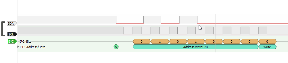

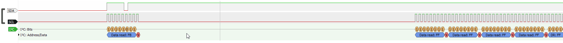

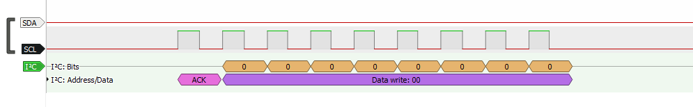

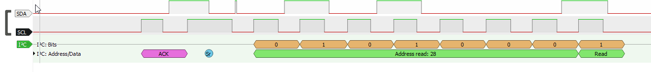

我尝试从 BNO055 PAGE 0中读取20个顺序寄存器值、从地址0x00处的芯片 ID 开始。 BNO_i2c_read 函数按预期从前两个寄存器(A0、FB)读取2个值、然后挂起(请参阅下面的图片)。
我检查了电源电压和所有连接-一切看起来都很好。那么、有什么其他想法、为什么主器件会意外地回复一个 NACK 并在(!(UCB3IFG 和 UCRXIFG)时卡在代码中?
设置: 使用跳线连接 到 Adafruit BNO055绝对方向传感器的定制板上的 MSP430F5438A。

使用 Pulse View 软件记录的整个情况:

    近似原因是 MSP430 I2C 单元是第二个字节的 NACK、因此 BNO055停止发送。 I2C 单元似乎不知道它已经完成了这个操作、所以它一直在尝试接收。
    这听起来像 Erratum USCI30一样可疑、它描述了(工程术语:)如果允许主接收器超限、则会出现" goofy"结果。 [参考勘误表》(SLAZ290AB)第34页]。 错误 NACK 不被描述为症状之一、但可能还有其他问题。
    我认为溢出很可能:当 I2C 以500kHz 的频率运行、MCLK 以~1MHz 的频率运行时、您有(2*9)=18个 CPU 时钟在 RXBUF 字节溢出之前将其抓取。 这可能是3-4条指令。
    USCI30说明提供了一些权变措施、但它们看起来相当复杂。 我建议首先尝试降低 I2C 时钟的速度-即使是100kHz 也可能足够慢。 这将为 CPU 提供获取 RXBUF 的时间、以避免溢出。
    或者、尝试加快 CPU (MCLK)速度。
