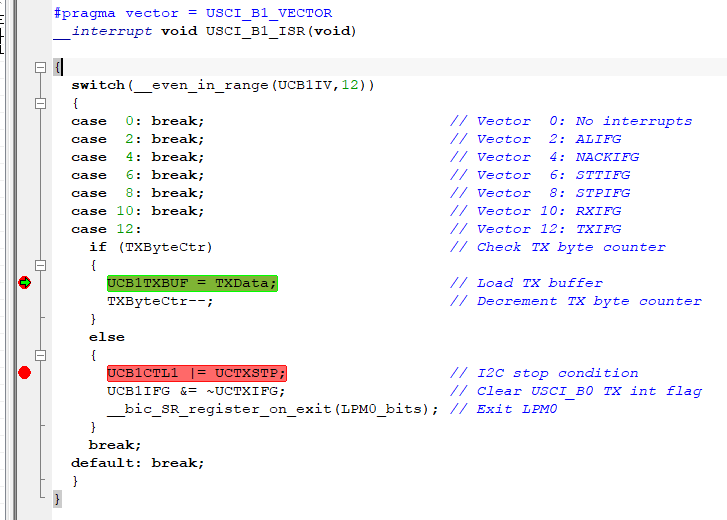

大家好、我想通过 I2C 将 MSP430F5438A 与 MPRLS 压力传感器相连。
我使用的晶振为29.5MHz、我使用 UCB1CLK 和 UCB1SDA。
我尝试了 I2C 示例代码"msp430x54xA_uscib0_i2c_06.c"以确保 MSP430可以向外发送数据。
但是、我发现代码总是在中断矢量中停止。
尤其是它会停下来
以下是我的代码:

我使用 IAR Embedded Workbench IDE 并设置断点以检查问题。
我确定它将进入中断矢量、如下所示:
但是、如果我单击"GO"来继续程序、它不会进入下一个断点:UCB1CTL1 |= UCTXSTP
我不知道发生了什么...是否有人可以帮助我解决这个问题?
提前非常感谢!
Michelle
    I2C 的一个非常常见的问题是未能在 SDA 和 SCK 上使用上拉电阻器。 你有这些吗? 对于100kHz 时钟、10k 电阻器将是一个不错的选择。

    >>但是、如果我单击"Go"继续执行程序、它将不会进入下一个断点:UCB1CTL1 |= UCTXSTP:
    请检查 TXByteCtr 的值/状态。
    同意 Mike 的说法、请检查 SDA 和 SCK 上的上拉电阻
    尊敬的 Mike:
    感谢您的有用建议。
    我没有使用上拉电阻器... 在我按照建议在 SDA 和 SCK 上使用10K 电阻器后、效果很好!

    Michelle 选择 I2C 中的上拉电阻是在时钟速度和功耗之间进行权衡的结果。  选择时钟速率时、必须考虑集电极开路(漏极)输出晶体管和总线的 RC 时间常数。 如果 RC 过大、时钟信号将失真、例如集成。 为了防止这种情况发生、必须降低上拉电阻、因为您无法控制晶体管输出电容。 另一方面、如果电阻过小、晶体管中的电流会在导通时增加。 在极限条件下、当 R 变为零时、晶体管不会导通、并且无法用作开关。
    选择上拉电阻器并不重要。 设计人员将在100kHz 时使用10k、在500kHz 时使用4.7K。 TI 在此提供了一个很好的指南:
    http://www.ti.com/lit/an/slva689/slva689.pdf
