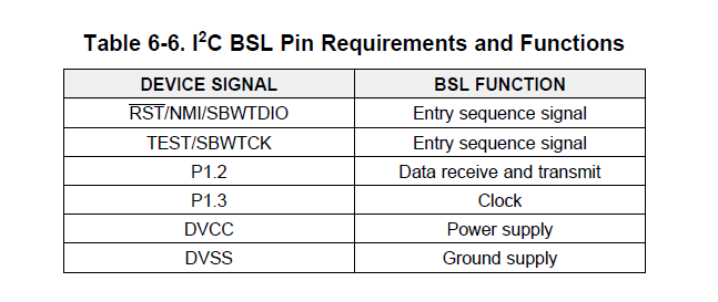

大家好、
BSL 指南中的表16说明了 I2C 接口引导选项的 eUSCI_B。 在 FR2353的20引脚版本上、I2C (eUSCI_B0)出现在两组 IO 上:P1.2、P1.3和 P2.4、P2.5。 这意味着 BSL 会检查两个配置?
    请参阅数据表:
    您只能将 P1.2和 P1.3用于 BSL。
