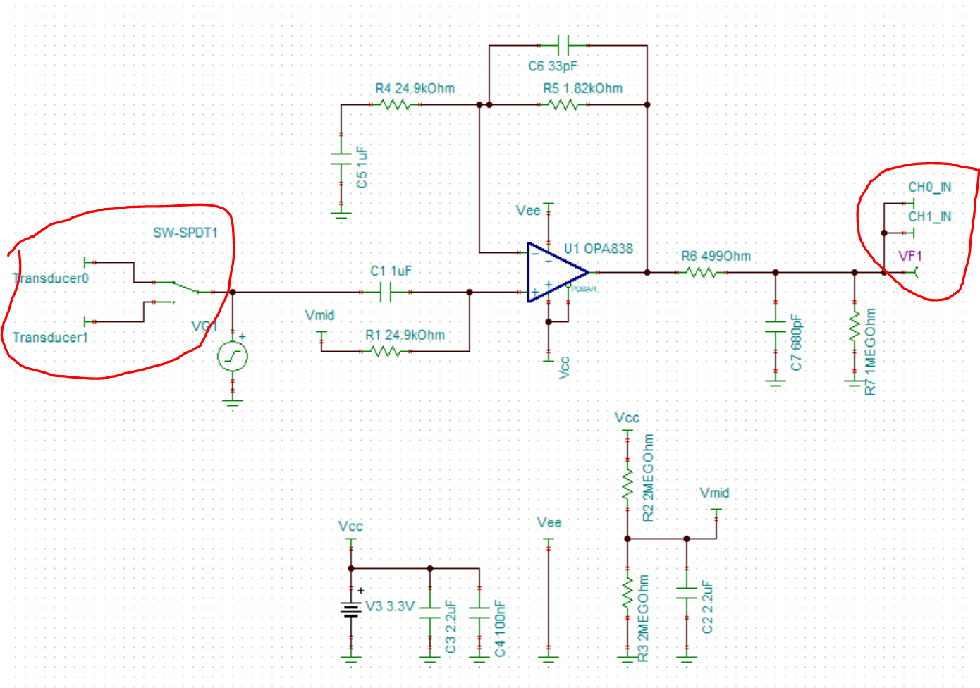

我正在设计流量计原理图、MSP430直接驱动 TX 传感器、并将外部放大器添加到 RX 路径中。 下面所示的配置是否存在任何问题?

    您好、Barrett、
    您可以查看 EVM430-FR6043的原理图(http://www.ti.com/tool/EVM430-FR6043)。 这是 http://www.ti.com/lit/pdf/tidrys5上 TIDM-02003的原理图。
    这解决了在直接驱动激励(TX)路径上的换能器的同时、尝试在接收路径上使用外部放大器(OPA838)实现的配置问题。
    原理图的相关部分位于表3中。
    Srinivas
    您好 Srinivas、
    感谢您重点介绍在哪里可以找到此电路。 您将注意到我的组件值与此电路匹配、因为我主要复制了它。 不过我对这个电路有一些问题--我希望你们能帮我理解一些问题,以便我能够根据要求更准确地修改这个问题。
    • 此设计的 TX 和 RX 的 VCC 相同、因此我不认为需要额外的缓冲器。 这是否允许我减少到单路2:1 / SPDT 多路复用器、如电路中所示?
    • 您所参考电路的 RX 路径返回到单通道-CH0。 我是否可以将输出连接到两个 CHX 输入、以避免必须更改流量感应例程的软件?
    您好、Barrett、
    • 如果您不需要5V 励磁、并且可以在3.3V 下同时运行 TX 和 RX、则应该能够用单个多路复用器替换它。
    • 我不明白如何将 RX 路径连接到两个 CHX 输入。 如果这样做、则相当于将其短接至 TX 路径。 我不认为应该这样做。 此外、修改软件非常简单。
