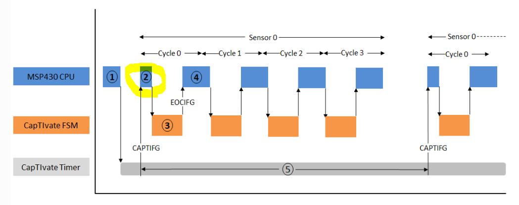

我正在阅读以下文档。
http://software-dl.ti.com/msp430/msp430_public_sw/mcu/msp430/CapTIvate_Design_Center/latest/exports/docs/users_guide/html/CapTIvate_Technology_Guide_html/markdown/ch_technology.html

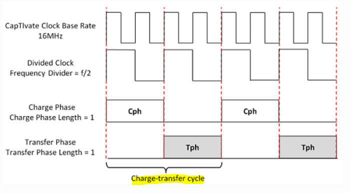

根据上述文档、我的以下理解是否是收集的?
->在 procedure①~④中 ,在激活模式操作过程中,过程② 包括电荷转移周期。
如果我的理解是收集、转换时间会因电荷传输周期的数量随测量电容的变化而变化。
是否收集以上信息?
U-SK
    您好、U-SK、
    您完全正确。  当电极被触摸时、充电周期的数量将增加(互电容模式)或者减少(自电容模式)。
