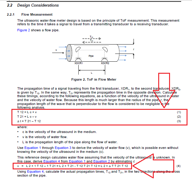

应用手册 tiduddn0需要在第4页上进行一些更正。

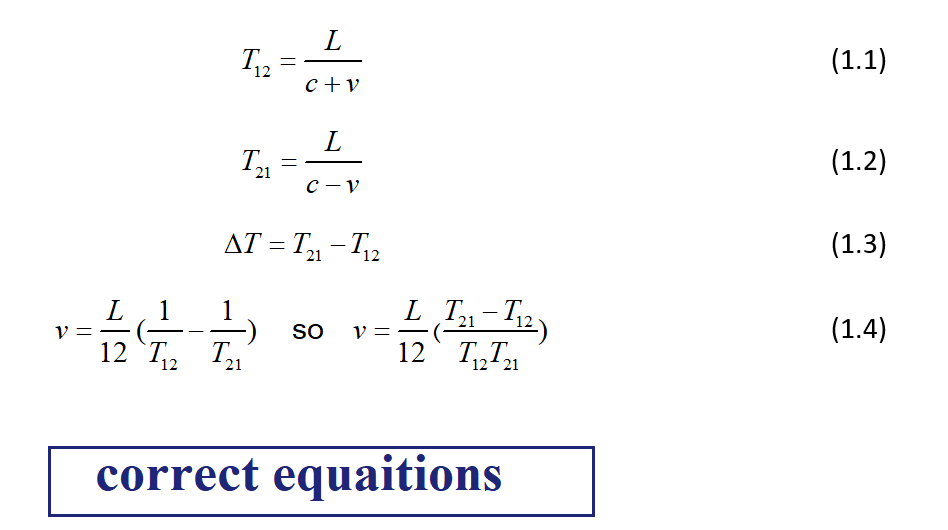

我进行了更正并在这里发送了正确的方程。
我希望这对其他读者有用。

    您好、Hossein、
    看起来文本自动校正器再次命中...
    这些方程式的读数应该是...
    [1]   T_12=L/(c+v)
    [2]   T_21=L/(c-v)
    [3]   Δt =T_21-T_12
    [4]       Δt v=L/2*(1/T_12-1/T21)所以 v=L/2*(Δ t/(T_12*T_21))
    我会将您的意见转发给作者。 可能将公式导入为图形可能会解决该问题...

    您好 Johann、
    是的、您以正确的形式重写了4个队列。
