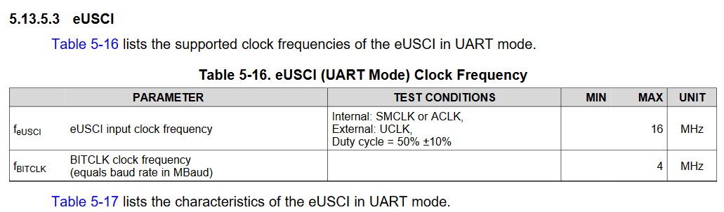

    另一个相当小的问题。 我使用 UART 连接将数据发送到 PC。  我使用了 MSP430FR6989中的一些示例代码。 其中包含以下代码:

    其中时钟设置为8MHz、用于 UART。 我可以将其设置为16MHz、还是 UART 在之后不再工作(当然、也会针对波特率再次进行计算)、以便为我的另一个计时器使用相同的时钟? 因为这会增大分辨率。
    Yannick
    Yannick、
    如果您希望运行与计时器类似的16MHz UART、则根据下面的规格、这不是问题。 但请注意、如果您以16MHz 运行 MCLK、则需要正确设置 FRAM 访问的等待状态:
