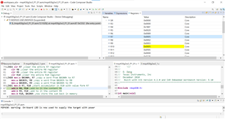

    您好、Skylar、
    我将代码复制到了我们的示例汇编代码 之一 MSP430g2xx3_P1_01.asm
    然后、我打开"Register"视图并单击"Value"、然后将 R7从0x0001更改为0x0005并继续执行代码。
    在这里、您可以看到我再单步执行一行、R10现在填充了 R7的值。
    在单步执行更多操作后、我得到 R10 = 0x000A 的最终结果、这是预期的结果。
    我无法重复您的问题、您使用的是 CCS 的当前版本? 对于硬件、您使用的是 Launchpad 还是定制板?
    Luke
