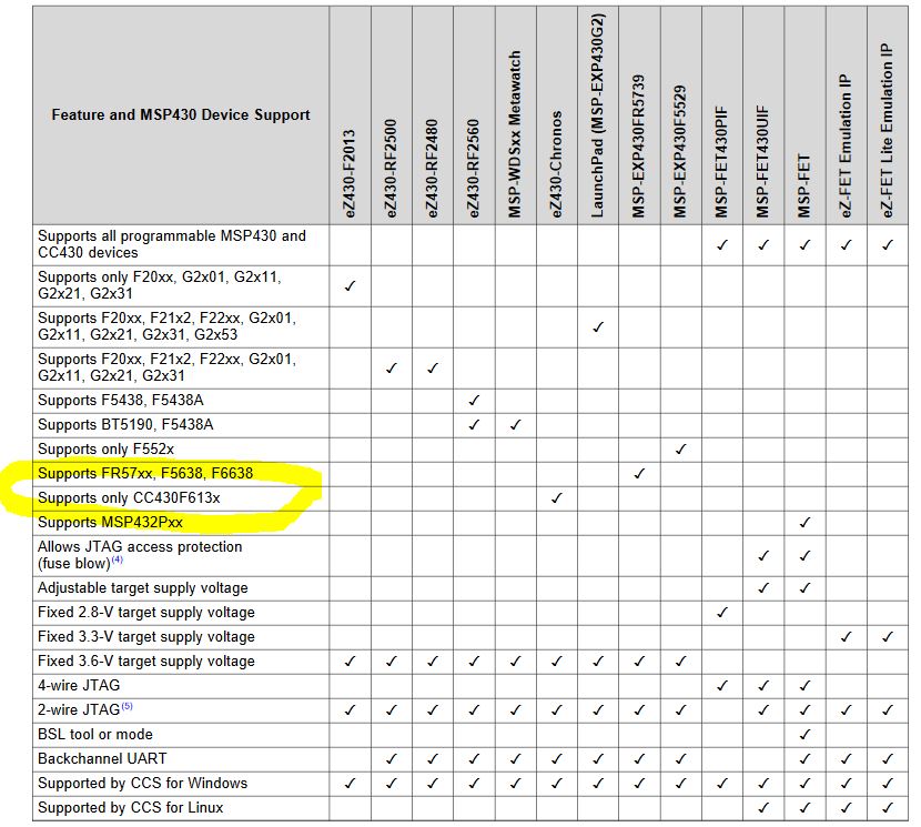

大家好、
你好。
是否可以在 CC430F6137上使用 MSP-FET 替代 eZ430-Chronos 调试器以刷写固件等?
感谢确认!
