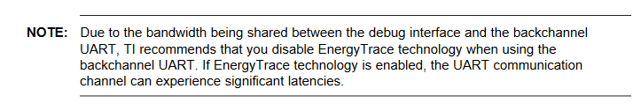

来自我的目标的数据在显示在终端程序中之前被延迟。
这很烦人。  它都可以工作、但在我看到任何内容之前、通常会有2-3秒的延迟。
然后、可能会出现三行或四行文本。  这是一种经典的缓冲情况。
我的设置:
Windows 10
TeraTerm 4或 PuTTY
TI MSP-FET
反向通道 UART 位于19200 8N1、无流量控制、CR/LF 结束
还有人看到这个吗?  解决这个问题?  是 TI 驱动程序吗?
是否有办法减小该缓冲区的大小、或指定它在 CR 或 LF 上闪烁?

    您好、Bryce、
    我已经确认、在调试器模式下运行时、由于调试器处理所有调试活动和 UART 所需的带宽、数据传输会出现延迟。  如果您在没有调试器的情况下尝试或退出调试模式、则延迟应会消失。

    您好、Bryce、
    《MSP 调试器用户指南》第5.6.2节介绍了该限制。
