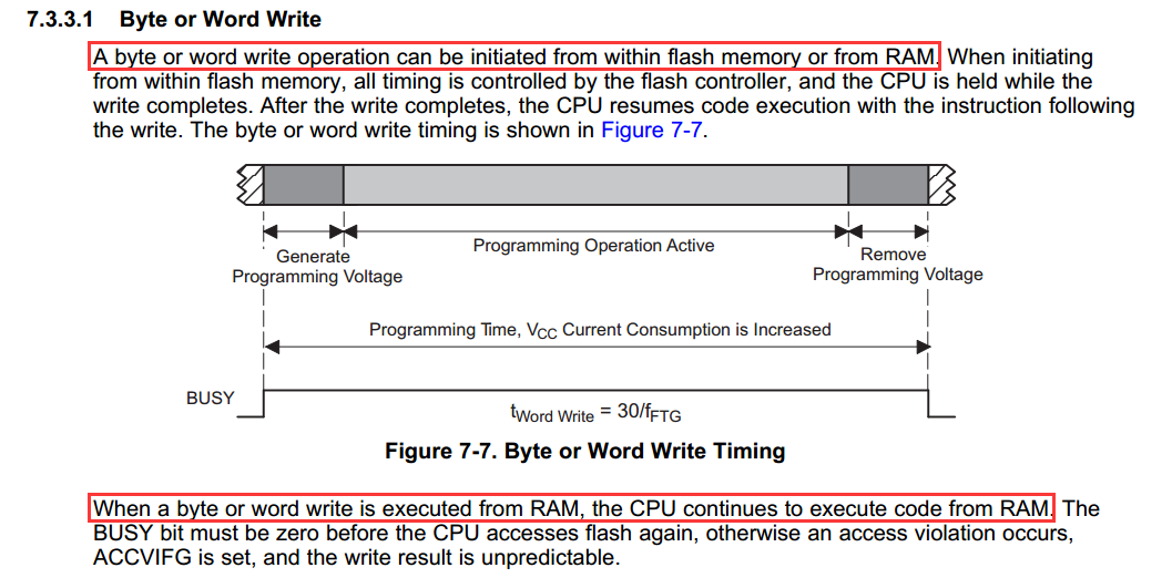

尊敬的团队:
我的一位客户对文档中的描述有疑问、您能为我解释一下吗?
www.ti.com.cn/.../slau144j.pdf
上述段落可在芯片手册《MSP430x2xx 系列用户指南》的315页上找到。 关于这一段,有一些问题:
他想知道如何理解"从闪存中启动"和"从 RAM 执行"? 如何在闪存或 RAM 中启动?
最好将其与易于理解的代码示例结合使用。
    它包含在2xx 系列数据表中的(汇编器)代码示例中。 这一点很清楚。
    如果程序正在从 RAM 执行(写入闪存的程序被复制/重定位到 RAM 中)、而 CPU 未被停止、它将继续执行代码。 从 RAM 中执行的程序刷写速度更快、在这种情况下只能使用闪存块写入。
    我记得、e2e 中的某个位置存在一些主题、即如何在 CCS 中配置应复制到 RAM 末尾执行的函数。
    绿色环保、
    下面是一个具有代码示例的早期线程:
    https://e2e.ti.com/support/microcontrollers/msp430/f/166/p/72156/262168#262168
