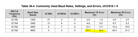

器件型号:MSP430F67791A。 我们为您的参考电路设计了自己的电路板、并在 USB 接口电路中添加了一个 UART (该电路工作正常)。 我们将测试您的 UART 示例代码(msp430f677xa_uscia0_UART_03.c)。 它不发送和接收数据。 但调试模式一次只发送一个字符、然后停止此行(while (!(UCA0IFG 和 UCTXIFG)); 但 sd24 ADC 代码运行良好。 此处附上了代码和调试结果。 请尽快答复。   感谢 you.e2e.ti.com/.../sd24_5F00_uart_5F00_code.txt
    您好、Siva、
    您的代码适用于我。  我可以看到在 TXD 引脚上重复了"ABCD"。
    现在、我确实发现了一个源自32.768kHz 时钟的9600波特率是可能的、但这并不是很精确、正如您可以从用户指南中的表中看到的那样。
    我不知道您连接的器件、但它的 UART 接口可能无法承受大错误等。  通常情况下、2-3%是可接受的。
    这可能是您看不到任何数据的原因。  如果可以、请使用逻辑探头或示波器、并验证您是否在发送 TXD 引脚上的字符。

    我不认为问题是32KHz 时钟。  外部 xtal 提供非常精确的频率。  问题在于、将32KHz 的频率分频以满足9600波特率的精度、这可能是问题所在。  要测试该理论、请将波特率更改为1200、然后查看通信是否正常。
