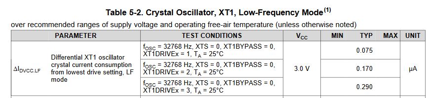

XT1DRIVE = 11b 时的驱动电流是多少?
如果可能、请告诉我 XT1DRIVE 的当前值 XT1DRIVE = 00、01、10、11b。
    数据表显示了 XT1DRIVE = 00b 时01b、10b 和11b 的差分电流。
    00b 处的绝对值是多少?
    您好、XT1DRIVE 设置01b、10b 和11b 存在电流差。  XT1DRIVE 设置00b 上没有电流数据。 我不知道背景、为什么 XT1DRIVE 设置00b 上没有电流数据。 但根据 UG。 XT1DRIVE 00B 上的电流应该比 XT1DRIVE 01B 小一点。 谢谢!
    感谢您的回答。
    我已将最大驱动电平为0.5μW μ A 的32K 晶体连接到 XT1、
    但是、是否可以理解、即使 XT1DRIVE = 3、最大驱动电平也是0.5μW μ A 或更低?
    要连接的32K 晶振的最大串联电阻为90KΩ Ω。
    您好、如果您将 XT1DRIVE = 3作为默认值、(对于 XT1 LF 模式、最大驱动能力和最大电流消耗)。 HF 模式下的 XT1振荡器运行范围为24MHz 至32MHz)。 根据 DS、在 XT1DRIVE = 3时、3V 时的典型电流为0.29uA。
