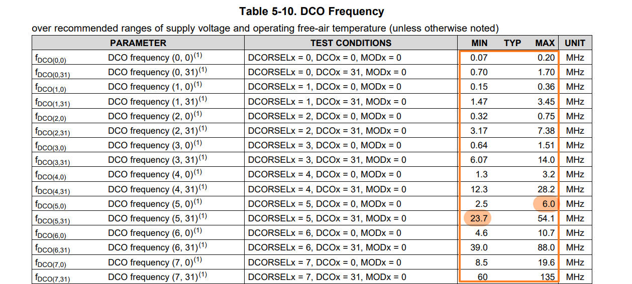

    如下图所示、DCORSEL 是一个在时钟模块中选择所需时钟范围的寄存器。这8个时钟频率范围具有交叉关系、有多个频率范围选项、但它们都将锁定到用户设置的时钟频率。  因此、在选择频率范围时、您需要根据数据表中的测试结果选择适当的频率范围、以避免时钟无法稳定的问题。
    我们的数据表提供了 fDCO 频率测试结果(DCORSELx=5、DCOx=0、MODx=0)。 启用 CS 模块后,FLL 模块将根据用户设置调整 DCO 和 MOD 值。 您需要参考这两个测试结果:DCORSELx=5、DCOx=0、MODx=0和 DCORSELx=5、DCOx=31、MODx=0、较严格的频率范围应该是 DCORSELx=5、DCOx=0、MODx = 0介于最大频率和 DCORx=31之间、经测试的最小频率 DCORx=0。
    如果 DCORSELx=5、则严格的频率范围为:6.0MHz–23.7MHz。

    没有人可以告诉您 DCO 和 MOD 的正确值是多少、因为这会因器件(以及温度和电压)而异。
    实现此目的的方法是设置 DCORSEL=5 [参考数据表(SLAS731D)表5-10]并将 UCSCTL2:FLLN 设置为16777216/32768-1 = 511。[参考用户指南(SLAU208Q)第5.2.6节]
    FLL 将动态调整 DCO 和 MOD、以匹配您使用 FLLN 请求的频率。 此外、它还将监控频率并在条件(温度和电压)变化时进行调整。

    [编辑:Johnson He is correct -- DCORSEL=5 (也许6)是比7更好的选择]
