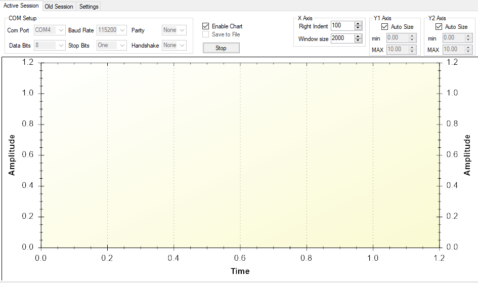

    谢谢 David、我不确定我在哪里得到5V 电压。  谢谢您、Bruce、我阅读的数据表中有关这些 ADC 引脚的错误信息。  我现在已经更新了我的代码(对 UART 设置进行了另一个细微的更改)、我正在获取输出、但这是垃圾。  我打开了一个终端会话、只是为了查看它的外观、我会得到一些胡说的字符:
    ▒U▒▒▒▒▒▒ U▒▒▒▒▒▒ U▒▒▒▒▒▒ U▒▒▒▒▒▒ U▒▒▒▒▒▒ U▒▒▒▒▒▒ U▒▒▒▒▒▒ U▒▒▒▒▒▒ U▒▒▒▒▒▒ U▒▒▒▒▒▒ U▒▒▒▒▒▒ U▒▒▒▒▒▒ U▒▒▒▒▒▒ U▒▒▒▒▒▒ U▒▒▒▒▒▒ U▒▒▒▒▒▒ U▒▒▒▒▒▒ U▒▒▒▒▒▒ U▒▒▒▒▒▒ U▒▒▒▒▒▒ U▒▒▒▒▒▒ U▒▒▒▒▒▒ U▒▒▒▒▒▒ U▒▒▒▒▒▒ U▒▒▒▒▒▒ U▒▒▒▒▒▒ U▒▒▒▒▒▒ U▒▒▒▒▒▒ U▒▒▒▒▒▒ U▒▒▒▒▒▒ U▒▒▒▒▒▒ U▒▒▒▒▒▒ U▒▒▒▒▒▒ U▒▒▒▒▒▒ U▒▒▒▒▒▒ U▒▒▒▒▒▒ U▒▒▒▒▒▒ U▒▒▒▒▒▒ U▒▒▒▒▒▒ U▒▒▒▒▒▒ U▒▒▒▒▒▒ U▒▒▒▒▒▒ U▒▒▒▒▒▒ U▒▒▒▒▒▒ U▒▒▒▒▒▒ U▒▒▒▒▒▒ U▒▒▒▒▒▒ U▒▒▒▒▒▒ U▒▒▒▒▒▒ U▒▒▒▒▒▒ U▒▒▒▒▒▒ U▒▒▒▒▒▒ U▒▒▒▒▒▒ U▒▒▒▒▒▒ U▒▒▒▒▒▒ U▒▒▒▒▒▒ U▒▒▒▒▒▒ U▒▒▒▒▒▒ U▒▒▒▒▒▒ U▒▒▒▒▒▒ U▒▒▒▒▒▒ U▒▒▒▒▒▒ U▒▒▒▒▒▒ U▒▒▒▒▒▒ U▒▒▒▒▒▒ U▒▒▒▒▒▒ U▒▒▒▒▒▒ U▒▒▒▒▒▒ U▒▒▒▒▒▒ U▒▒▒▒▒▒ U▒▒▒▒▒▒ U▒▒▒▒
    如果我不得不猜测、我认为我的数字转换有问题。

    您正在发送非 ASCII、因此我不确定如何读取跟踪。 您的终端程序可能具有十六进制显示吗?
    或者您是否打算发送 ASCII (即人类可读)? snprintf()可能会对此有所帮助。
    这款串行应用程序看起来都是图形显示。  我根本看不到任何十六进制显示。  我用于向其发送数据的代码段在示例中提供、但老实说、此应用程序非常简单。
    等待、您必须手动将通道添加到图形中...DOH
