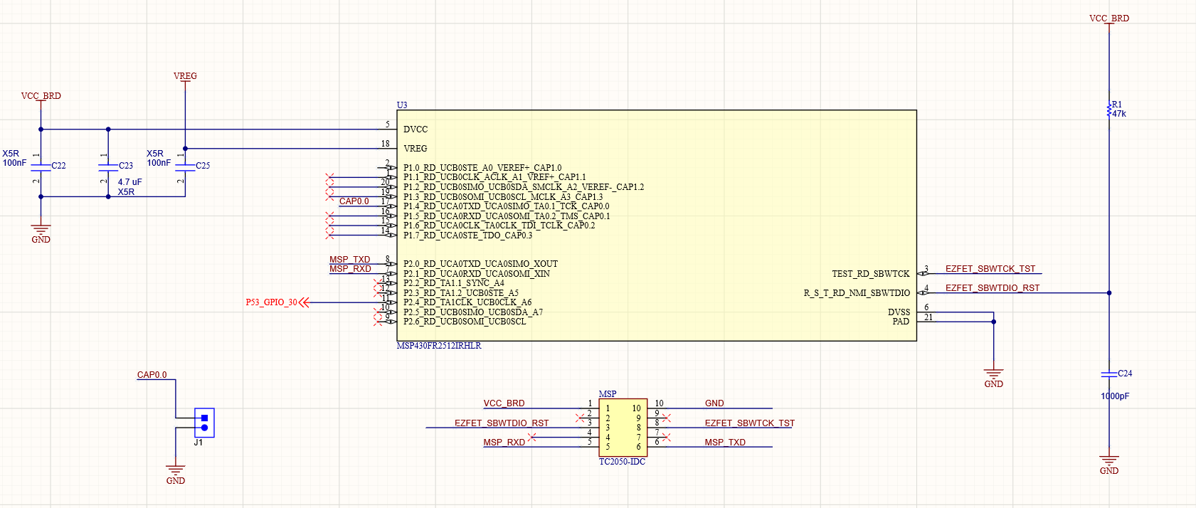

我正在完成 MSP430FR2512IRHLR 的布局。 如果我不打算使用 VREG 的输出、是否有任何原因不能将 VREG 保持未连接状态? 我在参考原理图中看到、一个设计将其连接到一个1uF X5R 电容器接地、并希望检查如果将其保持未连接状态会产生什么影响。

    您好、Eddit、

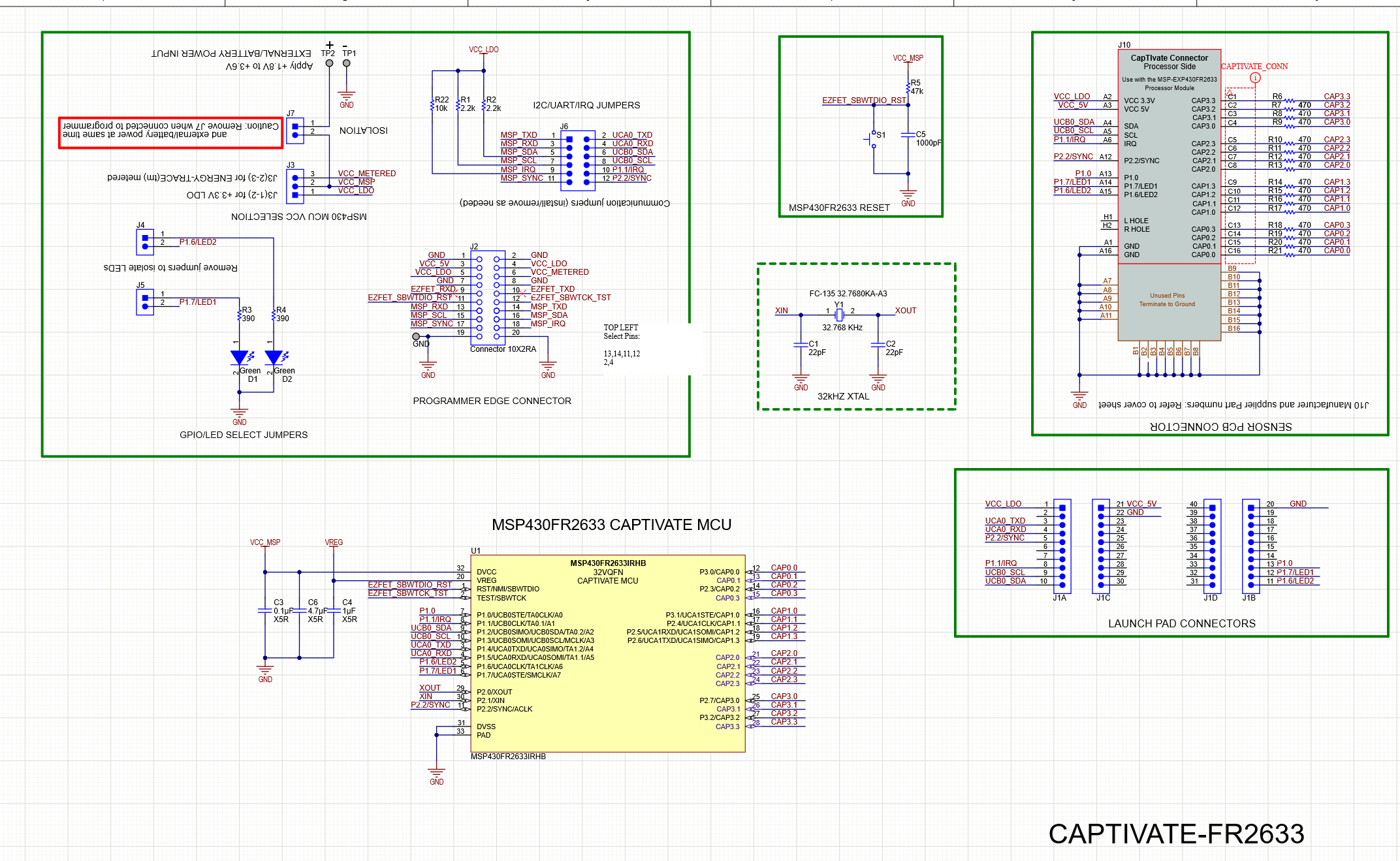

    感谢您的回答。 在本设计中、我参考的是 VREG 刚刚连接到接地电容。 此图中所示的网络"VREG"似乎不会在其他任何地方使用--标记似乎只是为了清晰起见。
    那么、更改为仅添加一个电容器接地(与其他电容器连接到 DVCC 的接地?)
    这是我要参考的原理图。
    为了闭合环路,这是我的最后一个布局,考虑到你的建议之后--你会介意看一看吗?
    VREG 在内部使用、但确实需要外部1uF 去耦电容器。  这就是为什么您在原理图上没有看到 VREG 连接到任何其他位置的原因。
    在原理图中、VREG 连接到100nF 电容(C25)。  该电容器需要为1uF。
