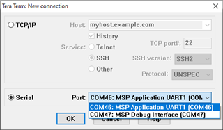

    您好、Sai、
    您是否越过了 TXD/RXD 引脚? 即电路板的 RXD 需要连接到调试器的 TXD。
    此外、请确保您选择的 COM 端口是应用串行端口、而不是调试接口串行端口。 下图在 Tera Term 中显示了这些内容、但您也可以在 Windows 的设备管理器中检查哪一项。
