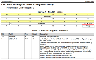

    是否在 BOR 之后清除 PM5CTL0.LOCKLPM5? 根据数据表、该位将在 BOR 之后置位、必须由软件清零。
    从用户指南的2.4.3中(注意红色框中的规格):
    从用户指南的前言:
    希望这是正确的解决方法。 如果仍有问题、请回帖。
    Evan
