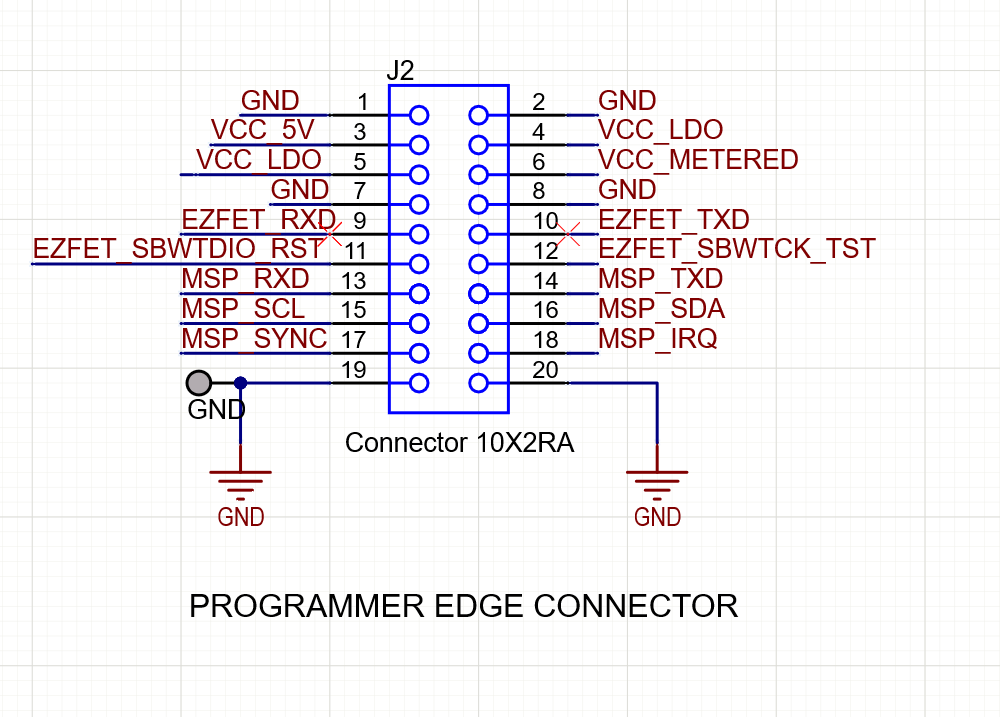

我一直在使用 CAPTIVATE-PGMR 和 CAPTIVATE-FR2633板进行原型设计。 在我的最终设计中、我想嵌入更小的 MSP430FR2512 (我不需要额外的传感器端口)。
我计划使用 CAPTIVATE-PGMR 对电路板进行编程、因为它内置了 ezFET。 也就是说、我查看的是 CAPTIVATE-FR2633的原理图、我真正要做的就是保持来自该开发接头的连接。 我的计划主要是重现此引脚:
在这样做的过程中、如果我的板有自己的电源、我假设我可以将引脚3、4、5、6压降。 至于理由,我是否需要保留这两个理由? 我是否可以移除任何其他引脚? 例如、我知道、需要 IRQ 引脚(17/18)与设计工作室进行交互。
我还应该考虑其他事项吗? 电路板所需的唯一其他器件是晶体、我将使用以下设计:
    您好、John、
    请查看下面链接中的接口标题图像。  它对每个引脚的用途进行了更多的说明。  本页还介绍了 I2C 或 UART 所需的典型连接。
    http://software-dl.ti.com/msp430/msp430_public_sw/mcu/msp430/CapTIvate_Design_Center/latest/exports/docs/users_guide/html/CapTIvate_Technology_Guide_html/markdown/ch_evm_CAPT_PGMR.html
    非常感谢。 那么、这些连接是否足以保留从 CCS 刷写电路板的能力? 假设我将在设计中心连接 UART:
    支持与 CapTIvate 设计中心进行 UART 通信的示例6引脚目标 PCB 连接

    正确。  SBWTCK_TST 和 SBWTDIO_RST 用于编程。

    在我参考的原理图中、较大的 MSP 具有专用的 XIN/XOUT 引脚。 我假设可以这样做、将 MSP_RDX/MSP_TDX 放置在引脚17和16上、并将 XOUT 和 XIN 放置在8和7上。
    理想情况下、我想省略振荡器、但我不确定这将如何影响 MCU 触摸感应方面的性能。
    John、
    是的、这是可以的。  您可以使用 PxSEL 寄存器设置引脚的功能。  有关详细信息、请参阅用户指南的第2.8.5节。
    https://www.ti.com/lit/ug/slau445i/slau445i.pdf
    此外、复位引脚上的 RC 不正确、但看起来您有另一个帖子、您已对其进行更正。  RST 线路应位于 RC 之间。
    您好、Eddie、
    太好了、谢谢! 是的、我在布局过程中发现了该错误、但非常感谢您指出该错误。
    最后,我决定省略外部振荡器--希望这足以使电容发挥作用。 相反、我将 MSP_TXD/RXD 置于这些引脚上。
    是的、您仍然可以使用称为 REFO 的内部 LF 时钟而不是外部振荡器来使用 CapTIvate 函数。  如果这是一个测试板、您可能需要为晶振和负载电容器放置焊盘、但默认情况下不会填充该焊盘、这样您可以在以后需要时添加该焊盘、或者只想比较性能。
