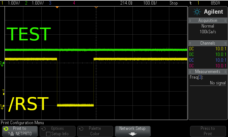

我在 Linux 中使用 MSPdebug 和 BSL 通过 UART 刷写器件时遇到问题。 我使用的是 SparkFun 的串行分线板、它使用 CH340G USB 转串行转换器。 /DTR 连接到/RST、/CTS 连接到 TEST。 如图1所示。 使用 ROM-BSL 驱动程序的默认进入序列、即`DR、r、R、r、d、R:DR、r、`(R:RTS 打开、r:RTS 关闭、D:DTR 打开、d:DTR 关闭。 逗号表示延迟。 进入和退出序列用冒号分隔。) 也许这应该更改为`dr、R、r、R、D、r`?

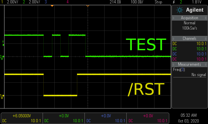

我在示波器上看到的 BSL 进入序列不是我所期望的;它首先使/RST 在释放之前低电平大约200ms、然后不执行任何操作。 图2显示了示波器捕获。 /RST 在我运行以下命令后变为低电平。 MSPdebug 超时并尝试执行批量擦除、但也失败了。

    我又四处闲逛了一会、发现硬件连接错误;mspdebug 的手册页指出了将串行芯片的 RTS 连接到 MSP430的 TEST 引脚。 事实证明、我从 SparkFun 获得的分线板没有连接 CH340G 的/RTS 引脚(图1)。 我将一根导线焊接到 CH340的引脚14上、我看到正确的 BSL 调用、如图2中的 mspdebug 所示。

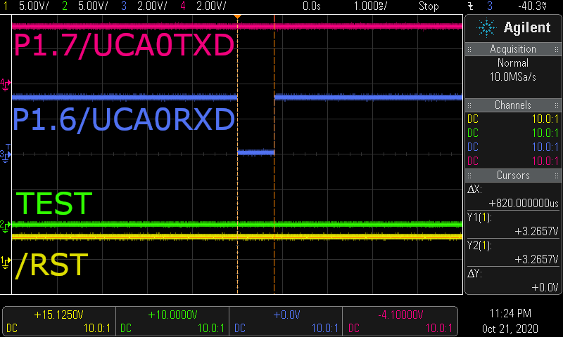

    图1显示了发送 BSL 序列和第一条命令后 MSP430FR2355的示波器截图。 大约550ms 后、mspdebug 会在 P1.6上发送第一条命令、但 P1.7上没有回复、因此 mspdebug 会超时。 P1.6在大约820us 内处于低电平。

    返回到 FR2355器件。 经过几次超时、mspdebug 将 P1.6 (MSP RXD)保持在低电平的时间达840us、并在 P1.7 (MSP TXD)上有活动。 请参阅图4。
