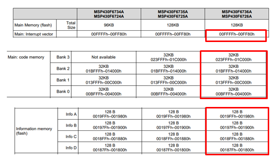

我使用 uniflash 读取 msp430f6736 (a)的内存中有一些代码。
我需要将内存提取到 bin 文件中
此控制器的闪存为128KB
那么,我应该将内存从地址0x0导出到128*1024字节吗? 或者我应该从特定地址开始
    您好 Ojasvi、
    很抱歉、您的问题迟迟未得到回复。
    您似乎正在尝试在现有设备中复制图像。
    我找不到有关这方面的许多详细信息、因此我建议您将存储器的3个部分(矢量、main、info)读取为3个单独的.bin 文件。
