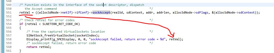

    内存分配没有问题。 当这种情况发生时、uC 仍然具有+17k 的堆。
    我将 slnetsocket.c 文件复制到了我的项目中、并对其进行了修改、以添加一些用于调试的输出。 我在 sockAccept 上发现失败。 它返回错误代码-10。 我在 getBSDSlNetErr()中找到 它是 SLNETERR_BSD_ENSOCK。

    /*函数存在于套接字描述符、调度的界面中
    接受命令 *
    RetVal =((allocSdNode->netIf)->ifConf)->sockAccept (realSd、sdContext、addr、addrlen、allocSdNode->sdFlags、 &(allocSdNod->sdContext);
    /*检查 RetVal 是否有错误代码 *
    if (RetVal < SLNETERR_RET_CODE_OK)
    /*释放捕获的 VirtualSockets 位置 *
    SlNetSock_freeVirtualSocket (socketIndex);
    Display_printf (g_SMCDisplay、0、0、"sockAccept failed、return error code =%d"、RetVal);
    /* sockAccept 失败,返回错误代码 *
    返回 RetVal;
