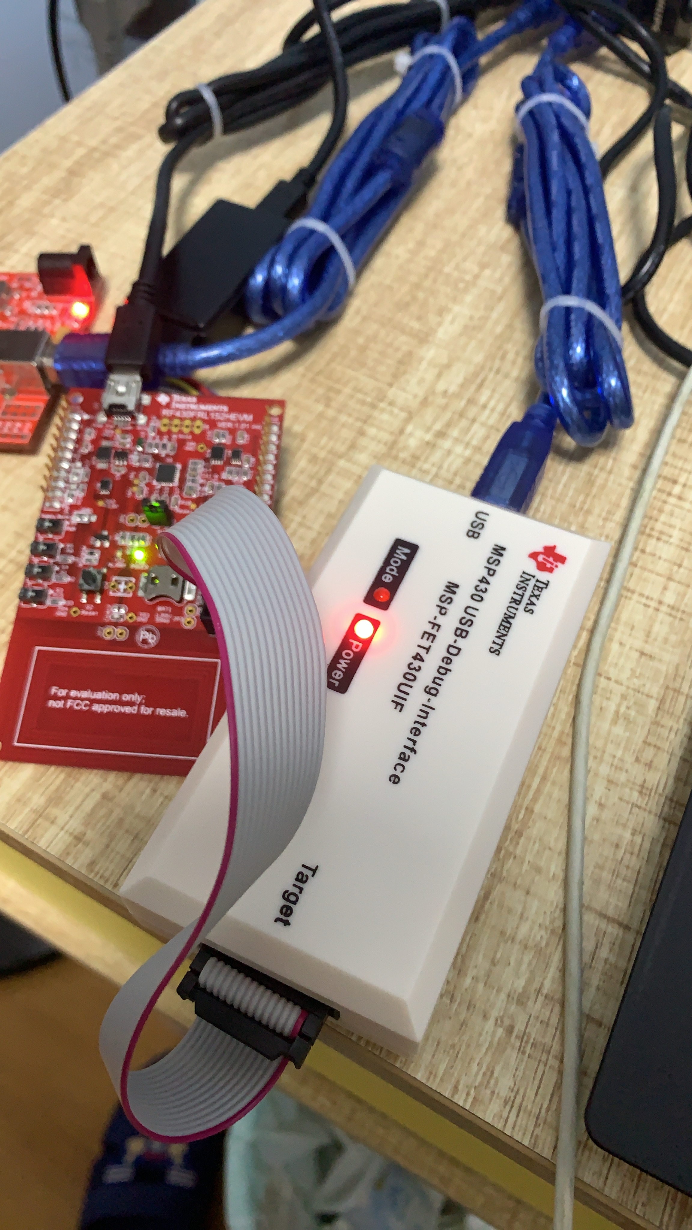

器件型号:RF430FRL152HEVM
主题中讨论的其他器件:MSP-FET430UIFRF430FRL152HMSP430F2370
工具/软件:Code Composer Studio
CCS:Code Composer Studio 版本:6.1.3.00034
调试器:MSP-FET430UIF
Borad:RF430FRL152HEVM

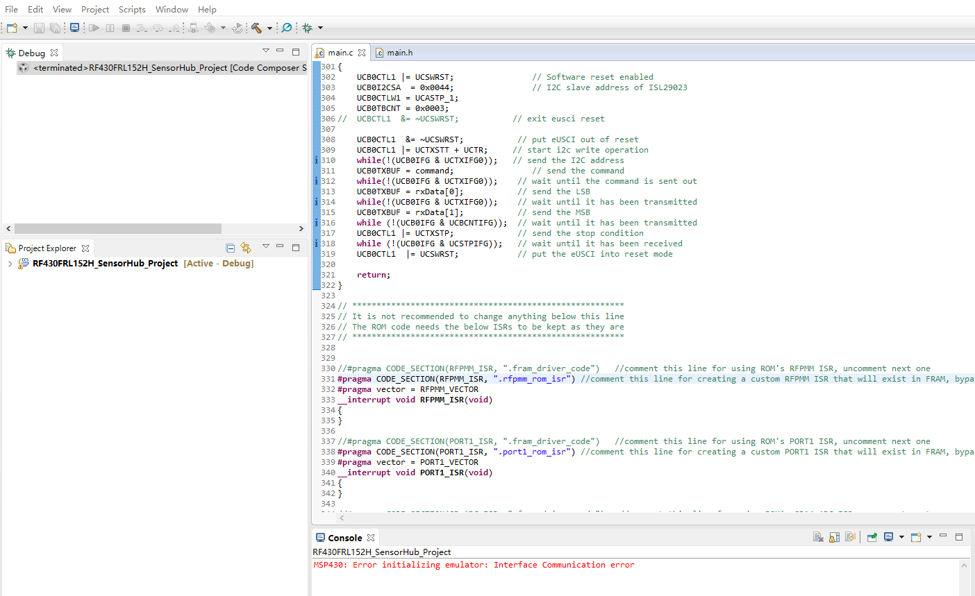

演示项目:RF430FRL152H SensorHub 项目(我没有改变任何东西)
为什么总是:MSP430:初始化仿真器时出错:接口通信错误?
如何调试 RF430FRL152HEVM 电路板?

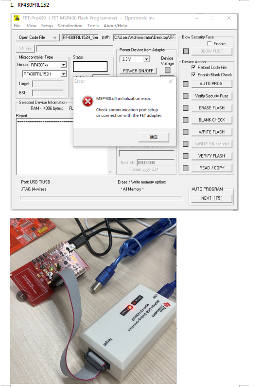

最新的软件是 FET-Pro-430-Lite 的:Inst.软件包、其中包括 GUI 和支持材料。 精简版。 V3.52 (TI-DLL V3.15.00.00)(2020年3月28日)

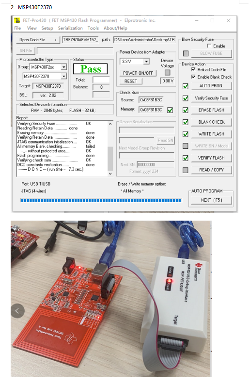

 但他仍然无法下载,我使用 msp430f2370对下载进行比较测试、
我已经购买了两个 RF430FRL152HEVM 电路板。 无法下载。 我不敢买新的

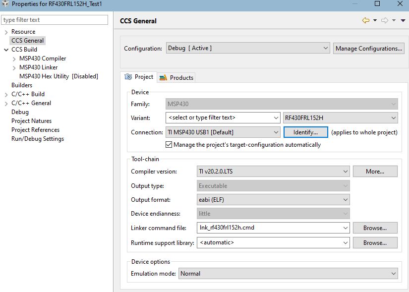

    在 CCS 中、您可以在工程属性中为调试探针连接选择不同的接口。 请检查您是否选择了正确的接口。 按下"Identify"按钮时、应显示消息"Debug Server Session is running (调试服务器会话正在运行)"。 如果不是、则与调试探针的连接存在问题、与 RF430FRL152H 的连接则不存在问题。 请检查是否没有其他程序正在运行、会阻止 CCS 访问调试探针。
    使用 FET-Pro Lite、我能够连接到调试探针、但无法连接到目标。 即使选择了另一个 DLL、我也无法建立连接。  请继续使用 CCS 对 RF430FRL152H 进行编程和调试。
