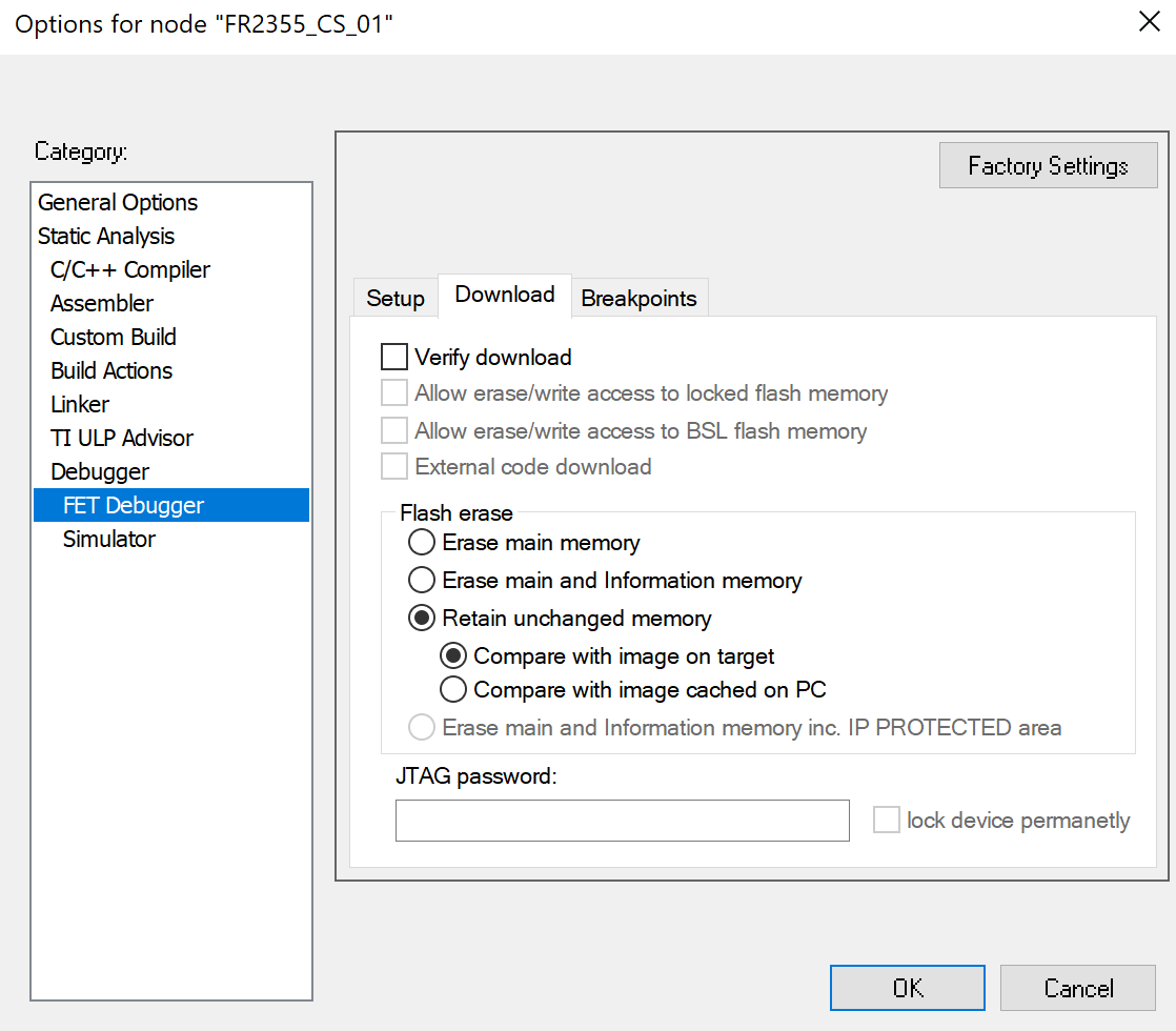

我的客户希望将器件中可用的 FRAM 的一半用作 EEPROM。 他们希望在应用程序中使用此空间进行数据记录。 但是、只要它们通过 IAR 或 CCS 进入调试模式、数据就会被完全擦除。 是否有办法防止这种情况发生?

    您好、Chander、
    在 Run->Debug Configurations...中有一个闪存擦除选项。 菜单。 对于 MSP430FR6989、如果要使用一半 FRAM 存储器进行数据记录、另一半 FRAM 存储器用于代码记录、以及在不擦除数据记录区域的情况下进行调试/编程、可以尝试最后一个选项:按地址范围。
    Lixin

    但是、我的客户使用 IAR。 在 IAR 中是否有任何类似的可能?
    Chander
    我在一段时间内没有使用过 IAR、但它曾经有一个选项"只擦除已更改的段"或这样的部分段。 我在 F2天内使用它来保留(非信息)闪存中的参数数据。
    您好、Chander、
    Bruce 是对的。 IAR 也具有类似的擦除选项。 但它与 CCS 有些不同。
    在 IAR -> Options -> FET Debugger 中右键点击项目。 您可以找到如下所示的擦除选项。
    Lixin
