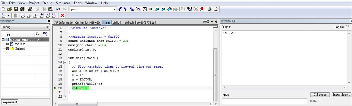

我使用 IAR 进行开发。 我已将堆栈使用情况更改为160。 但是、终端窗口保持空白。

您能指导我使用终端窗口吗?

    您能指导我使用终端窗口吗?
    您是否意味着...您的 printf 函数在终端窗口上显示输出? 您使用的是"FT-Debugger (FET 调试器) "还是"Simulator"(模拟器)模式?
    在 IAR IDE 中检查...在 Linker / Output =>单击"Debug information for C-SPY"、然后选中"with I/O emulation modules"。
    然后转至调试模式,并从 视图中选择“终端 I/O”窗口。
    现在、单步执行您的代码...您可以在终端 I/O 上看到输出...如下面显示的示例屏幕所示
    希望信息能为您提供帮助。
