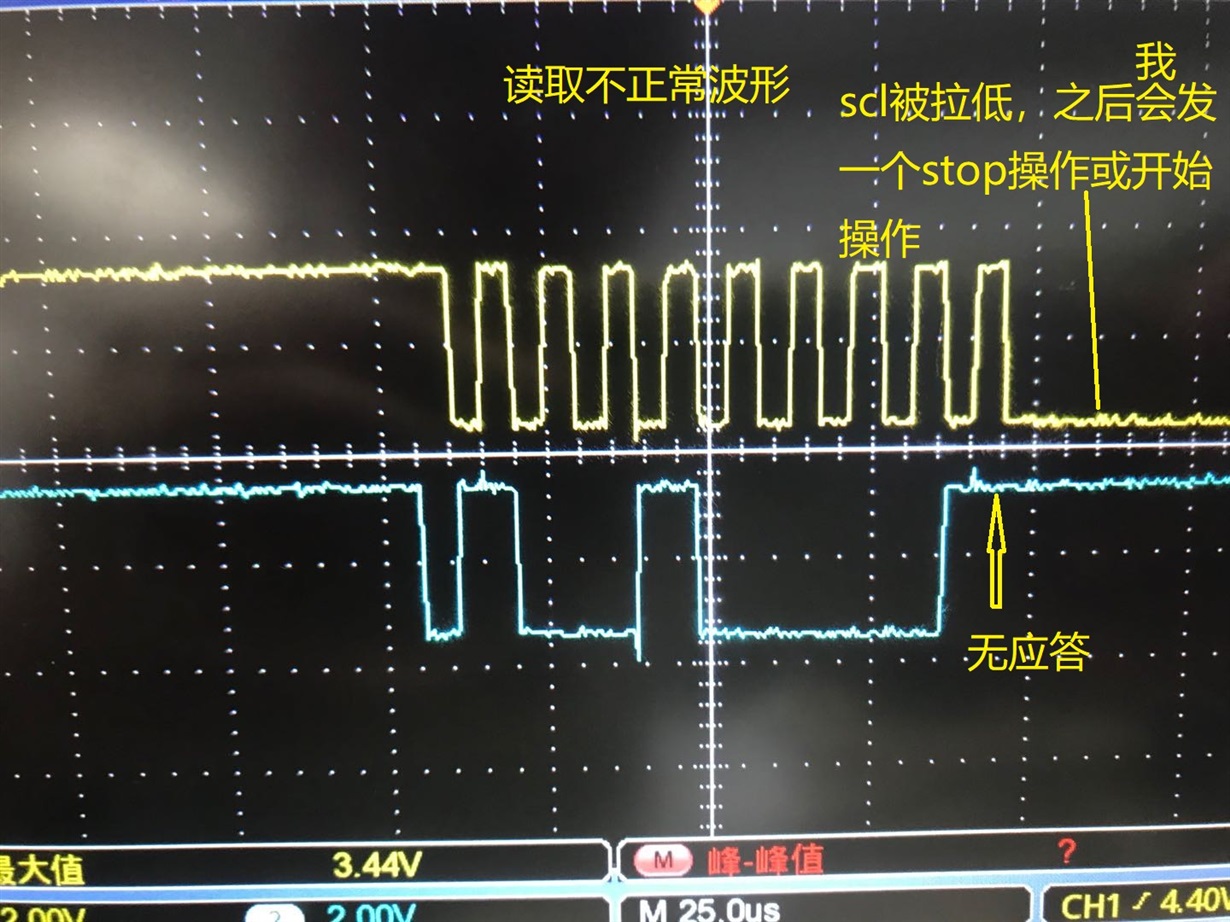

    波形如下所示。
    总线始终卡住。 卡滞后、我将执行停止操作或启动操作。
    连接调试器(板载 LaunchPad)的结果相同、发送从器件地址后没有响应。
    我确信不会超过允许值。 ℃温度超过50 ̊ C。

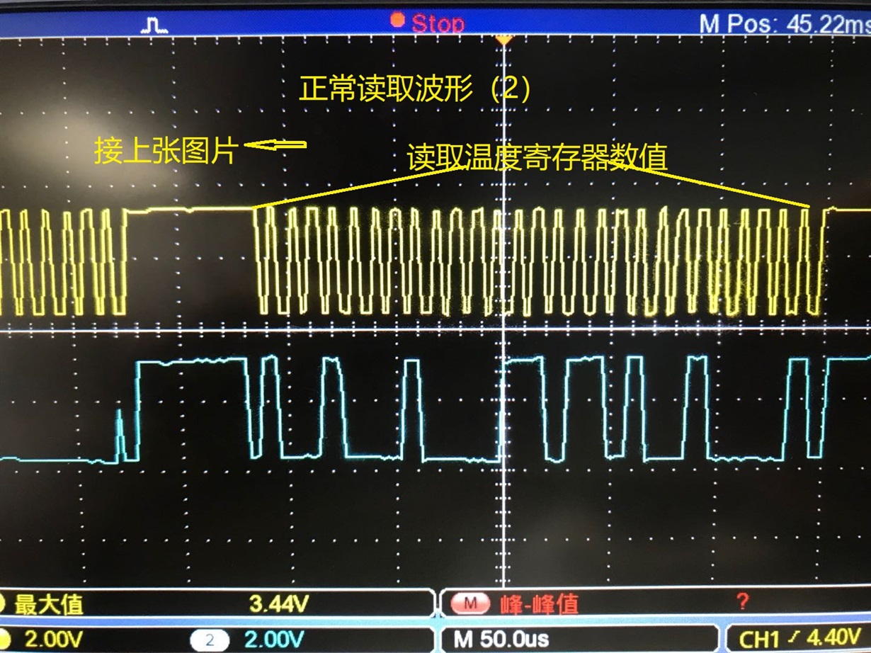

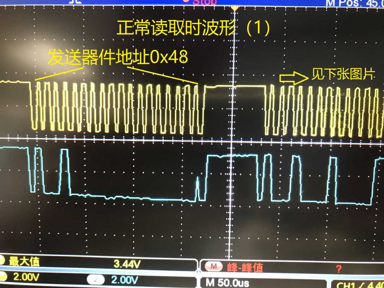

    正常波形:
    和异常波形:
    在工作地址为0x90而不是0x48、或者我的计数是否不正确?
    实际上、在异常波形上、地址被正确发送、但从器件不会正确应答地址? 您应该在调试器中看到这一点、并且地址没有得到正确的确认吗?
    您是否尝试重置从设备并重试?
    此外、在上波形上、边缘看起来有点慢、因此您可以通过施加5kOhm 或7.5kOhm 等上拉电阻来使上拉电阻变得更强、从而使边缘更加陡峭。
