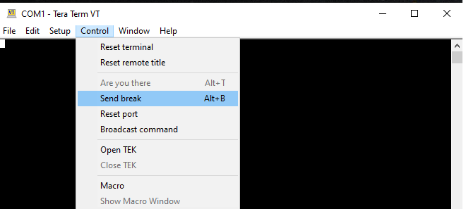

    您好、Bryce、
    下面的文档在第19页中提到了一些波特率限制
    这里还有一个屏幕截图、介绍了如何使用 Tera Term VT 发送中断
    对于 MCLK =24MHz、MSP430 Launchpad 中是什么?
    这是已存在的规范、我认为它也适用于 launchpad 反向通道 UART。
    因此、要么降低目标频率、要么选择具有更高性能的 UART 接口、以实现支持中断的可靠高速连接。
