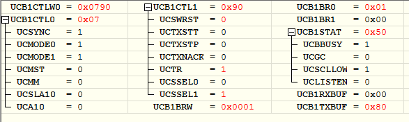

代码在第88行挂起( while (UCB1IFG & UCTXIFG); )  *未确定突出显示的工作方式*

    您如何确定它悬挂在第87行?
    当 MSP 停止响应时、调试暂停。
    下面是 USCI 寄存器的样子。 连接丢失后大约5-7秒。 如果我等待更多的时间、例如一分钟、Disassembly 只指向一些无法访问的内存
    仍然非常感谢合格的帮助!
    事实证明、延迟实际上不起任何作用。 我怀疑 UCB0和 UCB1中断之间可能存在一些干扰、但没有线索知道如何处理。

    3) 3)我对您的确切症状还不清楚:我知道没有机制可以挂起一个简单的分配、因此我想它会反复循环 ISR 触发 TXIFG。 但是、您的寄存器显示 STTIFG、它的优先级高于 TXIFG、因此应该是先看到的。 (这也可能是调试器的幻想。)
