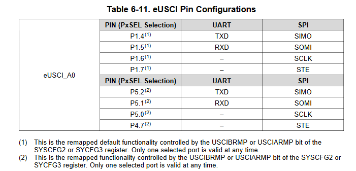

我有一个用过的 MPS430可以使用、它运行良好、但在某些时候它放弃了、UART 功能不能正常工作、这是没有明显原因的。 我猜可能是短路了(但其他功能都可以正常工作)、所以我给了它并换了一个。
但我对该板也有完全相同的问题。 当我想使用它通过 USB 与我的笔记本电脑进行 UART 通信时、一切都正常。 我使用电路板提供的示例代码对其进行了测试、这些代码回传了我发送到电路板的字符、但我没有得到任何结果。 我用另一台 PC 尝试了它、但它在那里也不起作用。
我检查了寄存器的名称是否可能不同、但这似乎不是问题。 它只是 MSP430FR2476、它通过 USB 电缆和 UART 的基本代码连接到我的 PC、但它不起作用。 是否有任何技巧或想法、可能会出什么问题?

    默认情况下、该 MCU 在 P1.4、P1.5上使用 eUSCI_A0。  要使用"重新映射"引脚 P5.1、P5.2请参阅脚注(2)。
    反向通道 UART 通过 P1.4/5连接到 UCA0 [参考 LP UG (SLAU802)图16 "目标连接器"、右中]。
    您可以将 P5.1/2引脚跳线连接到 RXD/TXD (USB 侧)、但仅使用 P1.4/5可能更容易(没有 USCIA0RMP)。
    如果我不使用 USB 线进行通信、这会对我的问题产生什么影响?
    我建议您更改:
    P5SEL0 |= BIT1 | BIT2; //将2-UART 引脚设置为第二功能
    SYSCFG3|=USCIA0RMP; //设置重映射源
    更改为
    P1SEL0 |= BIT4 | BIT5; // UCA0引脚到反向通道 UART (未重新映射)
