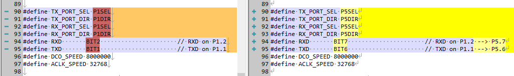

我想通过无线主机 CC1352以 OTA 方式升级 MSP430固件、在学习 MSPBSL 后、我有一些问题
1、由于电路板上的 MSP430可用 UART 引脚不是 P1.1和 P1.2、是否可以在自定义引导加载程序中将 BSL UART 引脚更改为 P5.6和 P5.7?
2、如果我从运行应用的 MSP430调用 BSL、我可以在 BSL 主机驱动程序中跳过 BSL 进入序列(通过 RST 和 TEST 引脚)吗? 我们希望 BSL UART 协议只使用 UART Tx、Rx 2引脚;
3、如何将自定义引导加载程序编程到 MSP430?

    您好、Xiaodong、
    我使用 UART P5.6和 P5.7尝试了定制的 BSL、但失败了、请查看以下过程并指出我缺少的内容。
    1、在《CCS_v7_MSP430F543xA_TA_UART》项目中将 UART 端口引脚修改为 P5.6和 P5.7、然后将其下载到器件;
    2、将测试应用下载到器件、在此测试应用中、它只需跳转到 BSL:
    void (* JumpToBSL)(void);
    _disable_interrupt ();//禁用中断
    JumpToBSL=(void (*)(0x1000);
    JumpToBSL();//跳转到 BSL
    3、将 P5.6和 P5.7连接到 PC 串行工具,参数为“9600、8、1、even、none”。 PC 串行工具将 GetBSLVersion 命令“80 01 00 19 E8 62”发送到设备,但设备 UART 没有任何响应。

    如  https://e2e.ti.com/support/microcontrollers/msp430/f/166/t/936966中所述、我想将 BSL UART 引脚更改为 P5.6和 P5.7、但如果运气不好、您能指导我如何实现它吗?
    以下是我的测试 程序:
    1、在《CCS_v7_MSP430F543xA_TA_UART》项目中将 UART 端口引脚修改为 P5.6和 P5.7、构建并下载到器件中;
    ((void (*)() 0x1000)();
    3、 将 P5.6和 P5.7连接到 PC 串行工具,参数为“9600、8、1、even、none”。 PC 串行工具将 GetBSLVersion 命令“80 01 00 19 E8 62”发送到设备,但设备 UART 没有任何响应。
    PS:我尝试了两个链接器命令文件、它们的结果与步骤3相同。

    我想问题是什么  文件不正确。
    是否有任何 TI 专家可以提供  自定义 MSP430F5418A 引导加载程序?
