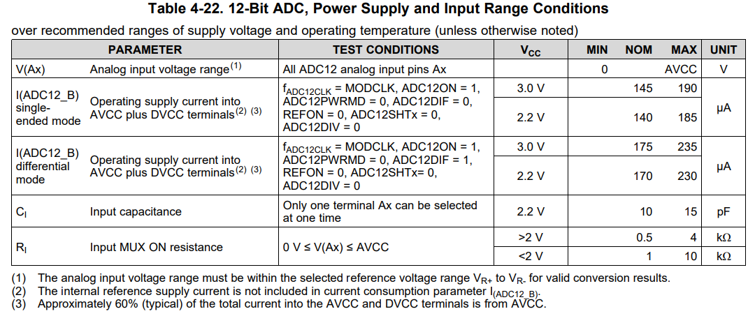

我的客户在其设计中使用 MSP430FR5969-SP。  他们担心、如果使用 MSP430内置的2.5V 基准(作为模拟基准)、并且模拟信号高于该基准(但仍低于 MSP430工作电压(3.3V)、是否会损坏器件?
ADC 输入振幅上升至3.05V 的示例
提前感谢您的支持!

    请参阅数据表中的表4-22。  ADC 上允许的输入电压范围高达 AVCC、但请注意、除非在基准电压范围内、否则转换结果将不可靠。
