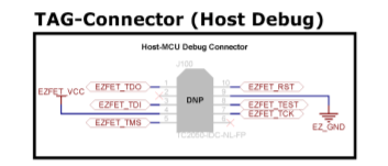

我有 msp430g2et launchpad。 它具有 SPI-BI 连接器以加载程序....
但我想通过 JTAG 将程序加载到其他 msp430f133 IC。
在 msp430g2et 中有一个 J100端口,它有 JTAG points...ca,我们使用它将程序转储到 msp430f133 ic… ??
实际上我尝试了它…但它不起作用…我们能做什么
    如果您查看文档:
    该端口用于调试 F5528而不是 G2。
    感谢您的回答、
    在这里、我使用了与 J100相同的端口、使用 CCS 开发工具将程序转储到 msp430f133 IC、但它不起作用。
    我是否需要 使用 CCS uniflash???
    我的问题如上图所示、我们是否可以使用 MSP430G2ET Launchpad 通过 JTAG 作为 MSP430F133的调试器...??
    如果可能、我需要遵循什么程序???
    是的、您可以! 请查看我发布的文档、其中包含了它们的原理图。
    J100用于调试 F5528。 不用于 F5528调试其他 MSP430。
