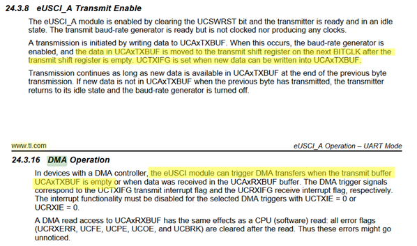

我有一位同事正在与我们一起处理 UART 通信、他对于传输完成中断标志的行为、尤其是它如何与 DMA 配合工作有一些疑问。
引用他的问题:
手动表示当 TXBUF 为空且移位寄存器已发送最后一位(即传输已开始且 TXBUF 和移位寄存器为空)时产生中断。 这就告诉我、在 DMA 模式下、DMA 应该能够在移位寄存器被清空前用下一个字符将 TXBUF 归档。 实际上、我仍然必须在 UART_BUSY 上循环才能使 RS485正常工作。 因此、我会获取任何可用的信息、示例、DMA 交互、使用技巧等...

    您非常接近自己的假设。  根据 用户指南、 看起来 DMA 由 UCTXIFG 标志选通、而 UCTXIFG 标志则只在发送移位寄存器为空且 UCAxTXBUF 寄存器中等待的字节在下一个 BITCLK 时被移入发送移位寄存器后才被置位。
    我不知道为什么这样建议 DMA 可以更快地将数据传输到 UCAxTXBUF 中。  如果这是您的问题、那么根据用户指南中的这些信息、我认为这是不可能的。
    您是否无法使 DMA 与 eUSCI_A 模块正常工作?
    >  当 TXBUF 为空且移位寄存器已发送最后一位时、会产生中断
    这描述了 UCTXCPTIFG、它是您用于 RS485以停用发送器的方法。 [参考 TRM (SLAU356I)表24-18和24-6]
    DMA 由 UCTXIFG 触发、UCTXIFG 是用于加载新字节进行传输的一个字节。 它表示保存寄存器为空、但本身并不意味着移位寄存器为空。 [参考 TRM 第24.3.16和24.3.15.1]节
    也就是说:勘误表 USCI42使得 UCTXCPTIFG 的使用相当棘手。 [请参考勘误表(SLAZ697F)第4页]您可能希望坚持使用轮询 UCBUSY。
