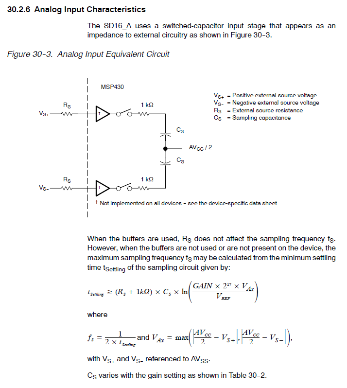

MSP430FG478一种模数转换器的采样频率是多少?
提前感谢您的回复。
哈米德
    您好、Hamid、
    采样频率还取决于外部电路、用户指南中介绍了如何考虑采样频率:
