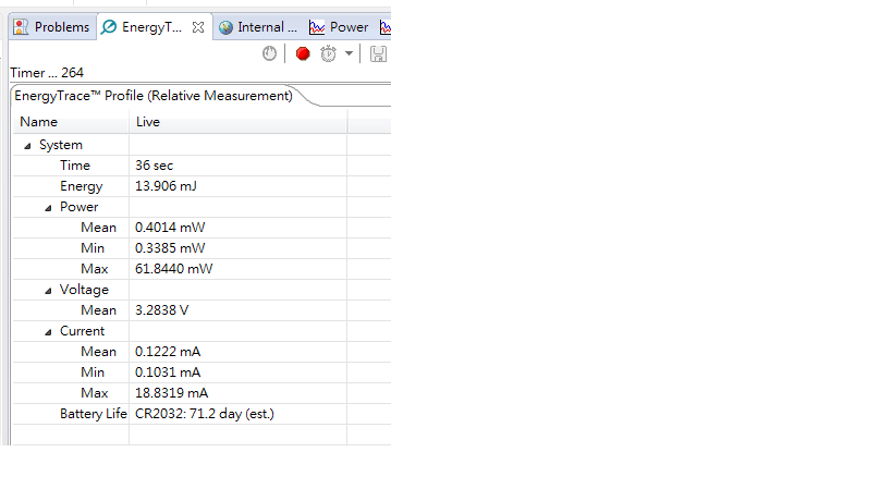

尊敬的所有人:
 在 LPM3下、通过 VLO 使用 RTC 时钟、EnergyTrace 的最小电流为0.1031ma。 显示为附加文件。
 我希望在 LPM3下电流消耗小于5uA。   有可能吗?
 p1.0作为数字输入、p1.1模拟输入、p1.2~4不使用、p1.5~7由三人使用。
 p2.0~6为数字输出、p2.5~6为低电平有效。 P2.7是数字输入。

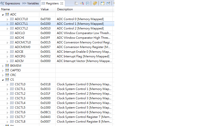

在进入 LPM3之前、所有相对寄存器显示如下:
我不知道问题的原因是什么?
此致;
胡国兴
    您好、Marshall、
    是的、我同意电流过高。
    首先、任何未使用的引脚都不应悬空(输入引脚)、而应配置为输出引脚。 您似乎已正确设置 GPIO 引脚。  很好!
    接下来、让我们执行一项测试、以查看电流电平是否符合我们的预期。  在代码中、配置 GPIO 后、您是否可以进入 LPM3模式?  这将强制 CPU 和所有时钟停止。  使用能量迹线测量电流。  如果测量值为~1-2uA、则到该点为止一切都很好。  如果电流仍然为高电平、则 GPIO 配置有问题。
    那么、您是否可以尽可能减小代码的大小、但仍能演示问题并发布给我以供查看?
    CSCTL4=0x0100、即 SEL_REFOCLK。 REFO 本身约为20uA。
    我记得 、您无法在 FR2311上设置 ACLK=VLOCLK、但可能值得尝试 LPM4 (ACLK 关闭)以查看您得到的结果。
    [编辑:此外、PMMCTL2:INTREFEN=1、这是相当昂贵的。 我在数据表中找不到规格、但我的其中一个计划中关于 INTREFEN 的评论说"内部参考成本为60uA?" 那么、我假设我测量了它。 您可能会尝试在 LPM 期间将其关闭。]

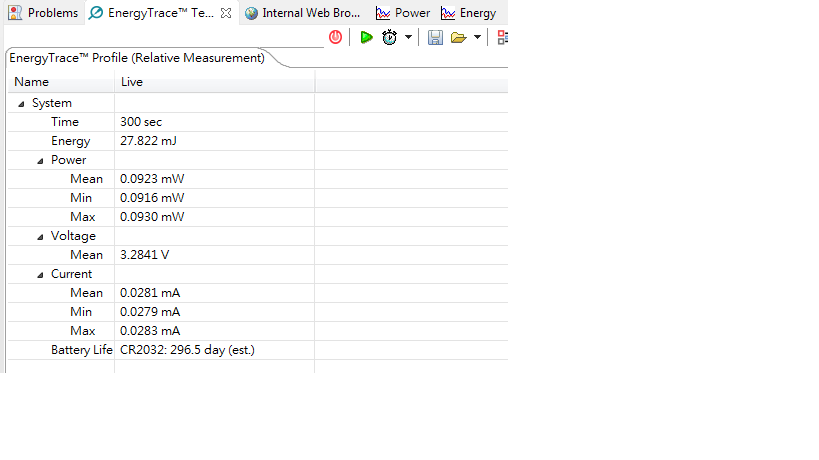

    尊敬 的 Dennis Lehman 和 Bruce McKenney:
     我已经简化了主程序并移除了 p1.4上的一个接地电阻。

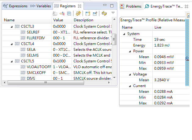

     此外、改变睡眠 TRIG 方法、一种是通过使用 ACLK (REFOCLK)的 TimerB0时钟、另一种是通过使用 VLOCLK 的 RTC 时钟。
     我还清零 SELA_REFOCLK。 但结果无法区分。
     在 VLOCLK 下、RTC 时钟下消耗的电流超过20uA。
      可能的原因是什么?  在 使用 VLOCLK 的 RTC 时钟下睡眠时是否可以禁用 REFOCLK? 以及如何实现?
     EnergyTrace 和简化的 main.c 如下所示:
       e2e.ti.com/.../main_5F00_Simple_5F00_DGIO.pdf

    尊敬的 Dennis Lehman:
     编程第74 ~ 81行用于初始 RTC 配置。
     我在第85行设置了断点以检查寄存器内容。
     SELREF = 0、SELA = 0、SELMS = 0如上所示,这是否意味着 REFO 被禁用?
     当我使用 VLOCLK 的 RTC 时钟并将 SELA 置为0时、在第85行断开以检查 SELREF = 0、SELMS = 0、SELA = 0、如上所示。
      它消耗的电流与 ACLK (REFOCLK)使用 TimerB 时钟的电流相同。
      这是否意味着 REFO 未被禁用?
     3.2.3说明将启用 REFO 条件。 如果所有条件都失败,会出现什么情况?
     如果 REFO 消耗20uA、则可能是进入睡眠状态时电流消耗28uA 的原因。
     在用户指南中、我找不到禁用 REFO 的特定方法。
     从上面的寄存器内容中,您是否发现了我所犯的任何错误?
     我正在等待该电流消耗问题完成该项目。
     感谢您的帮助!

    设置 CSCTL4=0请求 SEL_XT1CLK、即32kHz 晶振。 从上下文来看、您似乎没有其中一个、因此我认为这意味着它将故障转移到 REFO、因此您可以返回您开始的位置。
    我的回忆是、FR2311上不提供 ACLK=VLOCLK、但我在此方面向 Dennis 报告。 如果可用、则为 SELA_2 [参考 UG (SLAU445I)表3-8]
    使用 LPM4 (而不是 LPM3)完全关闭 ACLK。 看起来 ACLK 是 REFO 的唯一用户、因此应将其关闭。 这意味着您将没有 TB0唤醒计时器、但您仍将有 RTC 来唤醒您。 这足够了吗? 我建议您只需尝试 LPM4 (将 TB0保持为禁用状态)、看看会得到什么结果。
    侧面注释:在 FR2476中、它们将 REFO 固定为仅需1-2uA。 我不知道此修复程序是否会将其重新添加到 FR2311的更高版本中。
    [编辑:少量澄清。]

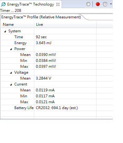

    尊敬的 Bruce McKenney:
       在调试模式下、我使用 LPM4代替 LPM3和通过 VLOCLK 的 RTC 时钟。 由 RTC 唤醒 LPM4。 它看起来工作正常。
      但从 FR2311数据表的表6-1可以看出。 LPM4 RTC 计数器和 VLOCLK 进入关闭状态、
      尽管 注意: 如果  低频外设要求 VLOCLK 在 LPM4期间可被激活。
      我不确定 RTC 计数器在 LPM4期间每次都可以激活吗?
      Debug 下的 EnergyTrace 结果如下所示:
     如果正如 Dennis Lehman 所说、调试接口会消耗额外的16uA、对我来说似乎可以。
     感谢  Bruce McKenney 和 Dennis Lehman 的帮助。

    我很确定表6-1中的条目不正确。 数据表(SLASE58E)第5.7节中的表格甚至包含该组合的条目。
    我在其中一个示例中看到了 LPM4+RTC+VLOCLK 这个想法、但我现在看不到它、所以我猜我自己把它弄成了个黑客。
    尊敬的 Bruce McKenney:
      我已尝试 LPM4+RTC+VLOCLK 正常工作。
      非常感谢您的善意帮助。
