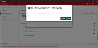

      刚刚执行了批量擦除、然后继续报告"器件的调试接口已被保护"、 请建议如何解锁此器件。 请提供详细步骤。 谢谢。
    尊敬的 Yue:
    这个错误可能由几个最常见的情况引起、这些情况是尝试写入 JTAG 受保护的存储器或者一组 JTAG 保护熔丝。 首先、快速检查一下他们是否可以使用当前设置对我们的示例项目之一进行编程。
    对于第二种情况、它们需要通过擦除 JTAG / SBW 签名值来解锁 JTAG 保险丝、如 MSP 代码保护特性文档(SLAA685)中所述
    Brandon Fisher
    费舍尔

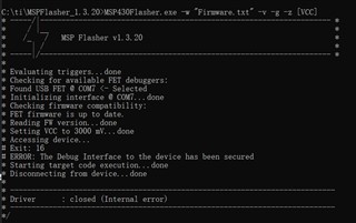

             感谢您的回复。
    1.我无法将示例项目编程到 MSP430F5529中
    2. 如上所述、我应该使用哪种工具来执行寄存器写入?
    "BSL 必须先清除 SYSBSLC 寄存器中的 SYSBSLPE 位(向地址0182h 写入0003h)、然后再将00000000h 写入 JTAG 签名。"
