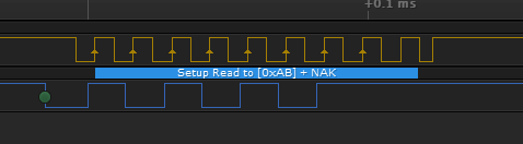

这是逻辑分析仪上的输出:
这就是问题、它总是提供 NAK、我无法使它得到 ACK。

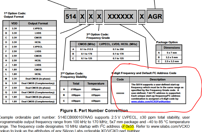

下面是 SI-514-PROG-EVB 中的一句话、介绍了如何进行 I2C 连接、以检查它是否与我绘制的(和连接的)方式相匹配

    SI514-PROG-EVB 的从器件地址是什么?  文档中提到了有关用户可配置地址的内容 您只看到 NACK 的原因是1)器件未连接或连接不当、或2)您发送了错误地址。
    我在您的代码中看到您发送的是0x55、它会移出= 0xAA、但逻辑探头显示的是0xAB、这会使您执行读取操作。  根据文档、您需要先执行写操作以设置寄存器、然后执行读操作。  与之相关的一些东西。

    1) 我会先尝试写入、但我知道我只是尝试写入(而不是写入、然后读取)、我仍然得到一个 NACK、没有其他东西。 可能我执行了错误的代码。 我会再试一次
    编辑:我尝试写入、但它只输出0xAA 和 NACK、而不是0xAB 和 NACK。 如果没有先得到 ACK、我认为我不能做任何事情、但我的代码可能是错误的、这里是:
