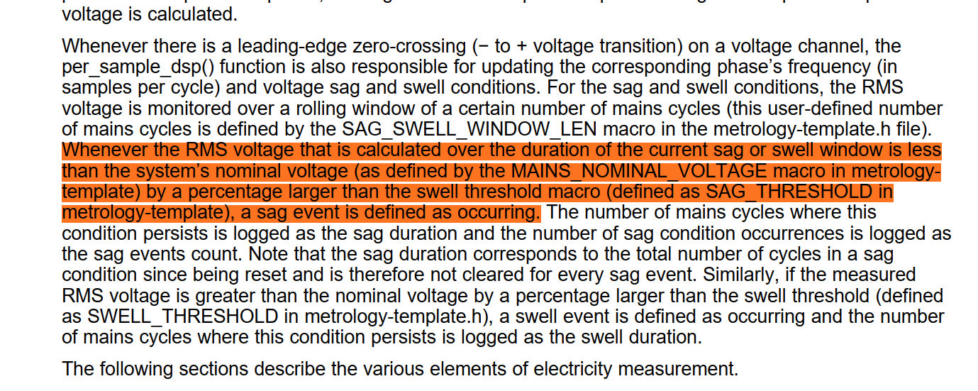

希望你们做得好。 我正在从事电气智能计量项目、我需要设置 SAG 值级别。 如 TI 指南所示、我应该更改  SAG_THRESHOLD 宏 、但骤降检测不遵循特定的行为。 我认为骤降值应由(SAG_THRESHOLD *标称电压)/100 个公式进行管理、但我看不到。 以便我无法设置我的点。 您能解释一下如何管理它。 我已附上 pdf 指南和气象学模板的照片。

    如果这是一个新项目、我建议使用电能测量设计中心(MSP-EM-DESIGN-CENTER)和软件库(MSP430-ENERGY 测量)。 向 EMDC 生成的代码添加骤降/骤升检测并不是太困难。
    对于该传统软件、您的标称电压是否与 MAIN_NOMINAL_VOLTAGE 的定义相符?
    [引用 user="Hosam"]我认为骤降值应由(SAG_THRESHOLD *标称电压)/100 公式管理、但我看不到。
    您可以在 'm改良-前景.c'文件中的 sag_swell _control()函数中找到此公式。
    James
    感谢 James 的重播。 当然、我确定是标称电压。
    无论如何,我已经解决了这个问题。 调试后、我发现正确的宏是 SAG_POWER_DOWN_THRESHOLD。 以便 TI 应从拼写错误中更新其 pdf 指南。
