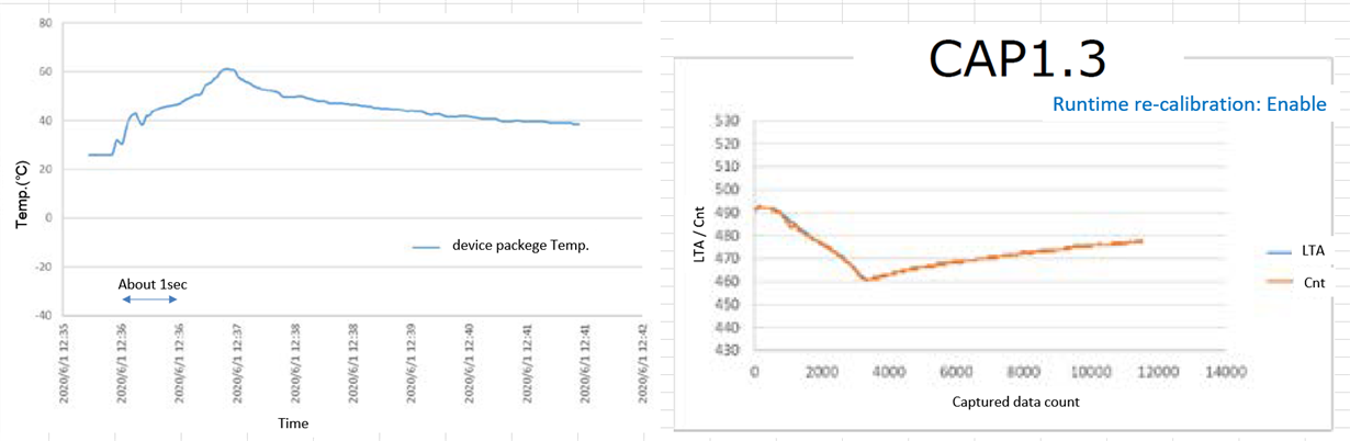

关于 MSP430FR2522的运行时重新校准、我的客户提出了一些问题。
它们在电容式触控通道上使用自电容模式(7ch:CAP0.0/1/2/3、CAP1.1/2/3)在以下条件下对其进行了确认。
℃1) TA:27℃-> 60℃,d /dt:大约一分钟(电吹风加热)。
℃2) TA:27℃-> 60℃、d /dt:大约几秒钟(电吹风加热)。
℃3) TA:℃̊ C ->-30 ̊ F、d ̊ C/dt:℃秒(通过冷却喷雾冷却)。
・测试结果
案例1:使用触摸传感器计数跟踪 LTA。
案例2:未使用触摸传感器计数跟踪 LTA。
案例3:使用触摸传感器计数跟踪 LTA。
但是、当 TA℃℃27 μ s 更改为-40 μ s (大约0.5s)时、
在仅使用3通道(CAP1.1/2/3)之后、不会使用触摸传感器计数对其进行跟踪。
(问题)
(1)从上述结果来看、他们认为运行时重新校准无法在快速温度变化时提供支持。
运行时重新校准调整范围是否可能取决于温度变化(d℃/dt)?
(例如、LTA 滤波器处理时间。)
如果是、您有任何温度变化数据吗?
(2)您是否有任何用于运行时重新校准的评估数据?
如果是、您能向我们展示这些数据吗?
(3)℃瞬时更改为-40 μ s (约0.5s)时、运行时重新校准在此后仅在3通道(CAP1.1/2/3)上不起作用。
是否有任何可能的原因? 如果是这样,为什么它在-40℃时不工作?
另外、为什么仅在3通道(CAP1.1/2/3)上会发生这种情况?
(4)作为电容式触控传感器、每个通道的规格是否不同?

    CapTIvate 运行时重校准旨在确保 LTA (长期平均值)处于指定转换计数的范围内。 如果 LTA 恰好漂移超出范围、传感器将被重新校准、以使 LTA 与指定的转换计数保持一致。 有效范围为转换计数的+/- 1/8、如下面的公式所示。
    由于 LTA 用于长期平均、因此无法立即响应以跟踪快速温度变化。
    (1)抱歉、我们没有 d℃/dt 数据。 有关 LTA 处理时间、请参阅 长期平均(LTA)滤波器部分这是 一阶 IIR 低通滤波器、具有7个可调阶跃来控制滤波器强度。
    (2)   有关详细信息、请参阅运行时重校准。
    (3)您是否可以确认温度未降至-40℃以下? ℃为-40℃~85 μ F。 如果超出规格运行、则会出现意外行为。 当温度 瞬间更改为-35℃时、您能否检查3个通道是否可以进行重新校准? 同样、LTA 是长期平均值。 您能否℃将温度冷却至-35 ̊ C 或准确的-40 ̊ C℃长期温度并再次检查3个通道?
    (4)由于生产过程的变化、不同 CapTIvte 触控通道之间的差异很小。 但差异不大、因此它们的灵敏度相似。

    Lixin、您好!
    感谢你的答复。
    我还有一个问题。
    以下图表是我的客户的运行时重新校准数据。
    它们将转换计数设置为500、并且转换计数的有效范围遵循。
    500±500/8 -> 562.5~435
    从上面的图中可以看出、他们认为运行时重新校准已启用、但在他们的情况下不起作用、
    因为 LTA 处于有效范围内。
    你怎么看? 在这种情况下、运行时重新校准的状态如何?
    如果运行时重新校准不起作用,为什么在温度变化时使用触摸传感器计数跟踪 LTA?
    我认为运行时重新校准将起作用、因为在温度变化时、始终使用触摸传感器计数来跟踪 LTA。

    大家好、Tao、
    很抱歉耽误你的回答。
    您说得对、上面的图是正确的。 运行时重新校准正在工作。 但如果计数不超过 LTA 的1/8范围、则不会触发。
    温度漂移将影响计数值。 LTA 将跟踪漂移、从而不会发生错误触发。 运行时重新校准会跟踪 LTA。
    如果您查看 CapTIvate 技术指南、可以找到详细 的温漂对转换结果的影响。
