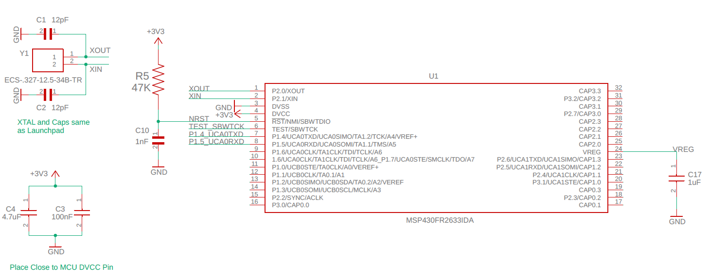

我了解 MSP430支持以下两种功能:调用 SW 和 HW BSL、以将新的 FW 映像刷写到其中。
问题:如果我要依赖 SW 调用、我是否需要对原理图进行任何更改? (我是否需要在 TEST 引脚上施加这两个脉冲并释放 RST)、如 HW 调用部分所述?
此原理图是否足够、我可以通过 UART 引脚上传 FW 映像?
    您好、Ahmed、
    如果您计划使用软件调用、您的原理图看起来不错。  测试和 RST PI 序列不是必需的、并且您为 UART 连接了正确的引脚。
    当您有一个新器件(空白)时、它也将在 BSL 模式下自动加电。  对应用程序进行编程后、您可以按照用户指南第3.3.1.1节中的说明跳转到 BSL。
