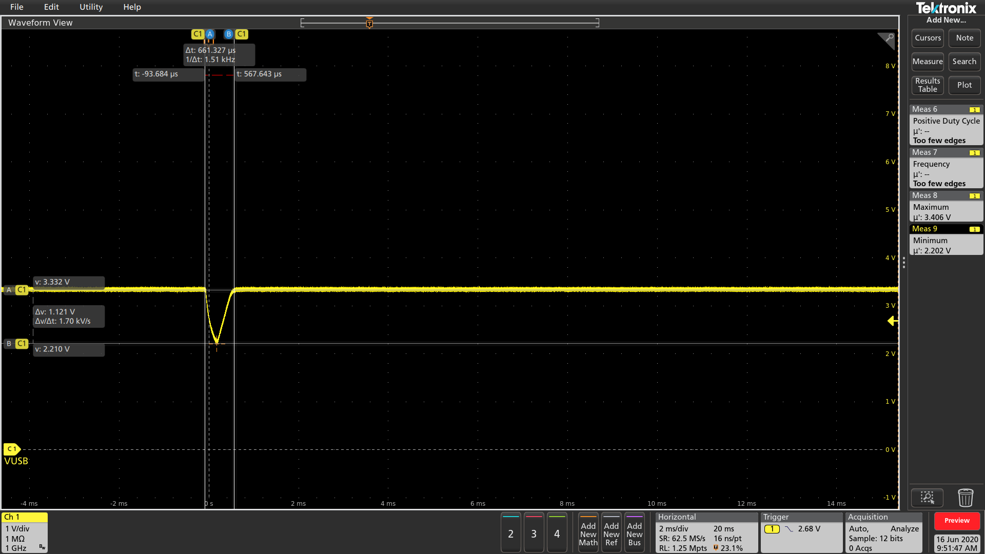

您好、当将我们的板载 USB 电缆插入到 PC 时、USB 设备重新格式化时、出现间歇性故障。 MCU 使用 Keybaord FW 进行编程、大多数代码未更改、这些代码来自 TI 现有的键盘应用。 只有晶振的频率从4MHz 更改为6MHz。
我注意到、插入 PC 后 VUSB 上始终存在压降尖峰、电压可能会降至2.2V、但 VBUS 上没有压降、我不知道压降来自哪里? 此问题的解决方案是什么?
PIC 1:插入后、VUSB 和 VBUS 上升、~574ms 后、VUSB 下降、VBUS 从未下降。
PIC 2:VUSB 可降至2.2V、最后~567us。
我们板的原理图:
    数据表确实显示、您应该期望 VUSB 具有高达2ms 的稳定时间。 请参阅 www.ti.com/.../msp430f5528的表5-46
    Srinivas
    Srinivas、您好、正如您在我的图1中看到的、下降发生在 VBUS 稳定后的570ms、这是否是预期的计时点? 我看不到有人提到何时会出现 VUSB 设置时间。
    更新我的另一个发现、当我们的电路板由外部3.3V 电源供电而不使用内部 LDO 时、3.3V 电源轨上没有压降、因此看起来内部 LDO 会在短时间内关闭。 您能告诉我、内部 LDO 可能可以通过代码关闭吗?
