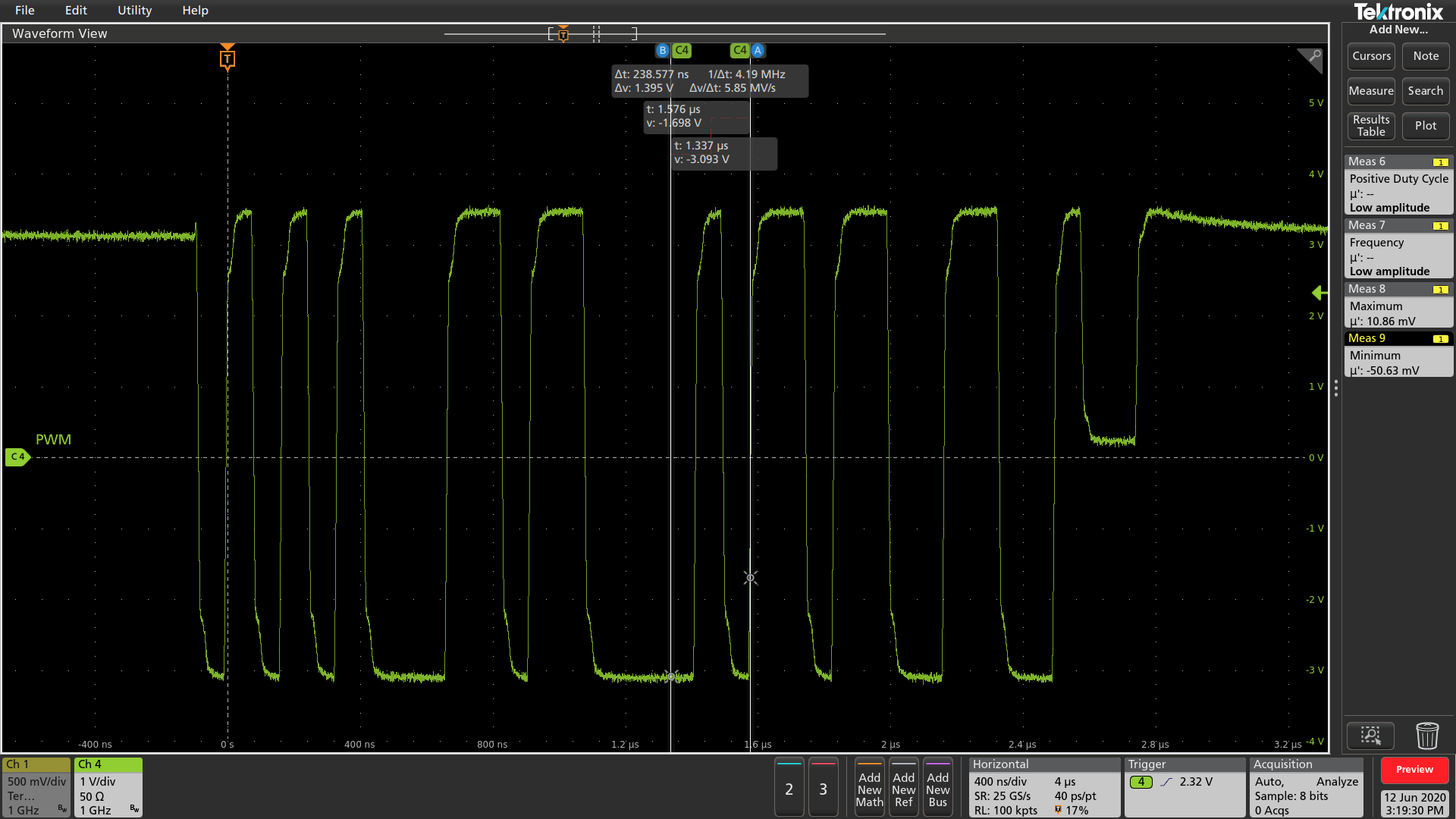

大家好、我们将为 键盘应用准备一个使用 MSP430F5528的板。 运行的代码来自键盘演示板(https://www.ti.com/tool/TIDM-KEYBOARD)、我们在 HW 上所做的唯一更改是 XT2晶振从4MHz 更改为6MHz、我们也更改了 XT2的寄存器设置、与当前相比没有其他更改。 通过 USB 电缆将电路板插入笔记本电脑后、Win10会显示未知 USB 设备(设备描述符请求失败)。

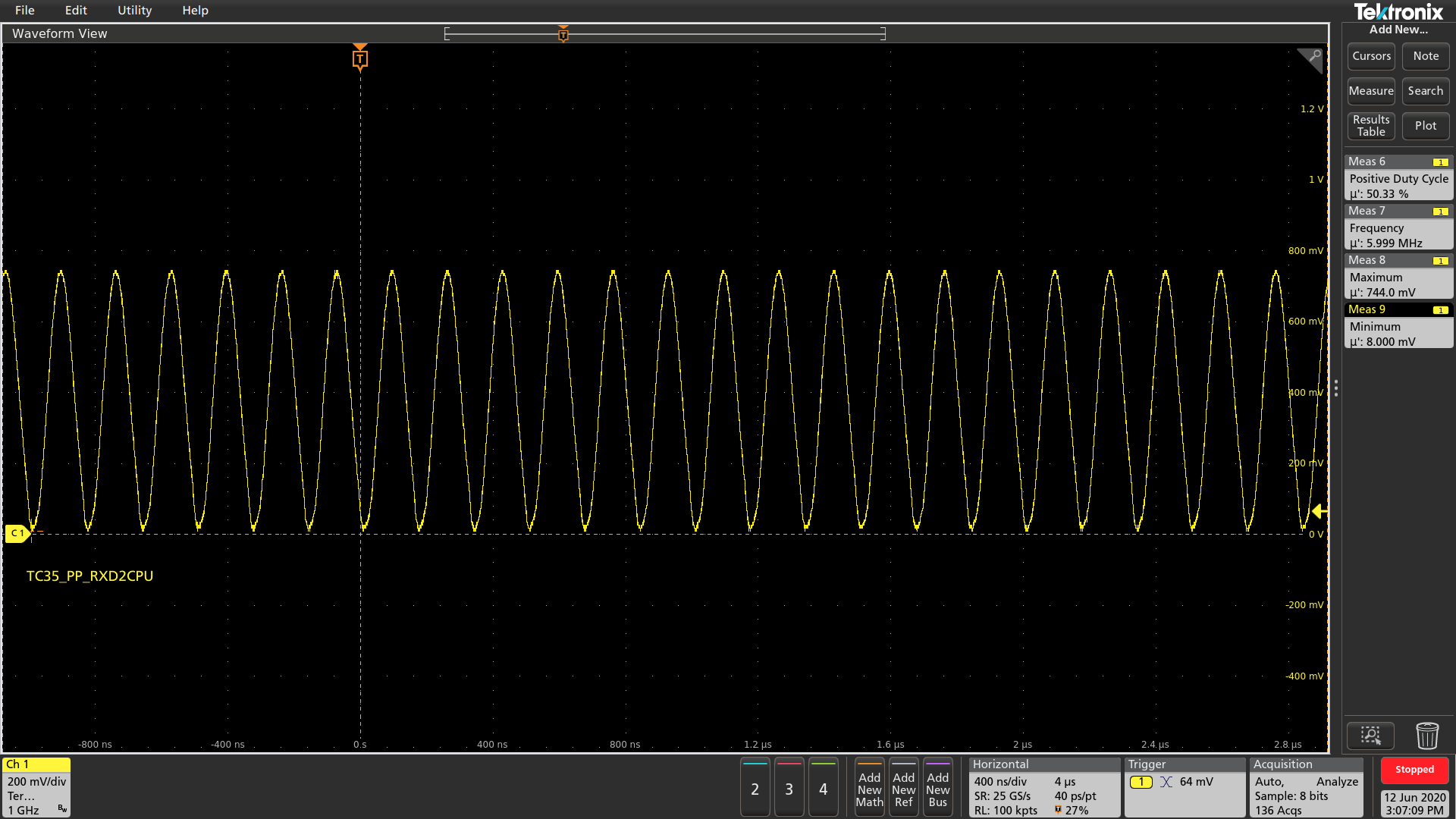

我测量了 XT2引脚、晶体以6MHz 运行、同时测量 USB 差分信号、它看起来信号良好。 请告知问题的可能根本原因?

    1. 6MHz XT2是否仍然能够执行键盘应用、我们只需要修复在空白芯片上自动调用 USB HID BSL 吗? 或者、您是否说根本原因可能在其他地方、而不是6MHz 晶体? (我现在对 USB 信号质量产生怀疑、因为我们使用了很长的电缆、中间有几个焊接点)

    MSP430硬件 USB 模块可与6MHz XT2配合使用、但默认情况下、所有 TI 源(来自 USB 开发堆栈的示例)都配置为4MHz XT2 (因为此源焊接在 LP 上)。 请记住、是否有一些 GUI 工具可用于轻松重新配置、但可以在源代码中找到 XT2 PLL 分频器注释值。
    固件可由 SBW/JTAG 上载到空白器件、在这种情况下、XT2值不相关、因为它未被使用。 固件也可以通过 MSP430 USB 固件升级 GUI 在 Win 或 Phyton CLI 上通过器件本身上传、使用出厂预加载的 HID BSL、但在这种情况下、XT2必须为4、8、12或24 MHz。

    我们将 XT2频率更改为6、但它不起作用(晶体输出6MHz、但仅报告了未知的 USB 器件)。 那么,所提到的6.1.2中的变化是否还不够? 仍然需要改变 PLL 分频器?
