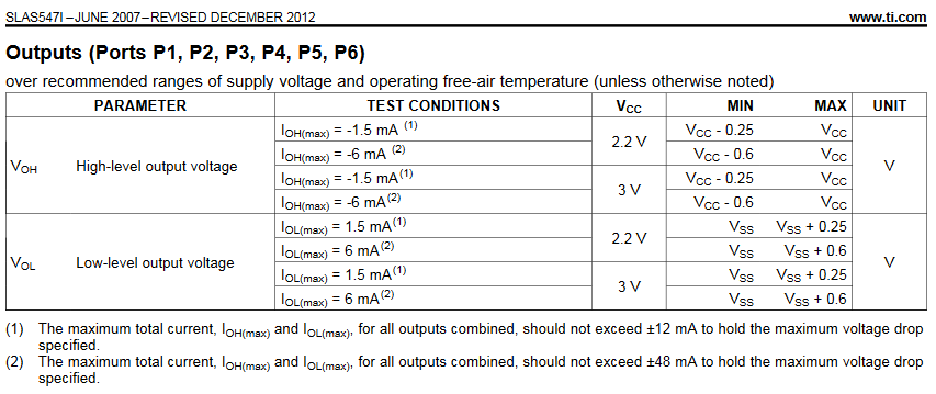

你(们)好
在每个端口输出低电平和高电平的情况下、允许的输出电流是多少?
(我想知道一些信息,例如 ,当输出为低电平时每个终端 x mA,当输出为高电平时 x mA。)
谢谢、此致、
哈塔。
    Hata、您好!
    数据表是查找该信息的正确位置...
    提供的输出电流取决于电源电压以及输出级晶体管和电源轨上可接受的压降。

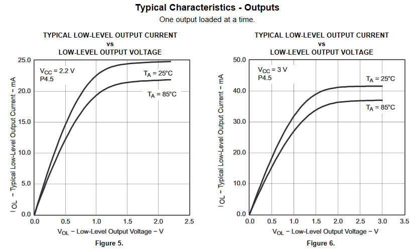

    您可以更好地查看输出特性。 在低电流下、输出行为相当线性、在较高电流下、输出行为是非线性的。
    当曲线非线性时、最大可用电流结束。
    您可以在下图中看到、它是电压温度、具体取决于。
    重要的是进入'F247器件的所有电流总和保持在100mA 以下。
    答如您在大学的第一年所学:一半的电流转化为 I/O 驱动器内部功耗的四分之一(当然是线性范围)。
    这种功率耗散会再次使器件发热、您希望这样做。
    我希望这对您有所帮助。
