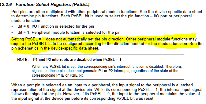

我的客户问我 GPIO 寄存器位、特别是 P3DIR[1:0]、P3REN[1:0]和 P3OUT[1:0]、
当 P3SEL0[1:0]被置位和复位时、保持这些值。
请给你建议吗?
我们希望确保不必配置 P3DIR、P3REN 和 P3OUT 寄存器
当 P3SEL0[1:0]位被复位时、将引脚功能从 UART 更改为 GPIO。
它们有时会在 GPIO 和 UART 之间切换 P3.0和 P3.1引脚功能。
从 DS 端口 P3图和 UG 中、
我们认为没有人更改 P3DIR[1:0]、P3REN[1:0]和 P3OUT[1:0]的值。
因此、当 P3SEL0[1:0]复位时、我们会认为之前的 GPIO 设置反映在 P3.0和 P3.1中。
    Hideaki 您好!
    P3SEL0位不应影响 P3DIR、P3REN 或 P3OUT 寄存器中加载的值。  据我所知、以及我从用户指南中确认的内容、他们应该能够在 GPIO 和 UART 之间切换、而无需重新加载其他寄存器。
    但是、请注意 以下事项:
