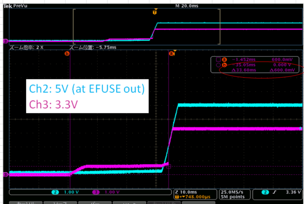

我的客户正在使用 MSP430FR2433设计他们的电路板。
在电路板上、它们观察到在器件加电之前 DVCC 上的电压为~600mV。
客户发现从 P1.0 (用于 VBUS 监视器)到 DVCC 的电流泄漏、如下图所示。
这是否会影响器件的可靠性?
谢谢、此致、
田志郎一郎
    您好、一郎一郎、
    GPIO 上的保护二极管可能会随着持续电流而下降。  我建议解决将电流发送到端口的问题。  对电源进行定序以便 MSP430先通电、或者使用 GPIO 上的 FET 进行阻断、除非需要。
